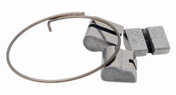

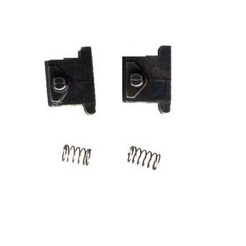

Ты видно попутал обычное пружинное кольцо удерживающие собачки во многих втулках и мавиковские витые пружинки отдельно под каждую собачку:
Stels
Повідомлень:298
З нами з:1.5.06 17:50
Звідки:Киев, Оболонь
Re: Пружинки от собачек, MAVIC
Повідомлення Stels » 22.11.11 20:33
Именно. Спасибо.
