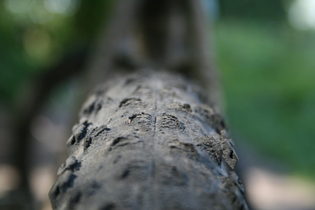

проехал 2 круга на зтр-овских ободах (перед крест, зад - ровал), синяя лента спеш, ниппеля спеш, герметик - стенс нотюбс
покрышки - рокетрон 2.25 эволюшн перед 2 атмосферы, рубена чарибдис 2.0 тюблесреди 2 атмосферы. герметика по 100 мл на колесо, плюсминус
рокетрон справился отлично, износ незаметен. а вот рубена пострадала очень сильно :dash2:
