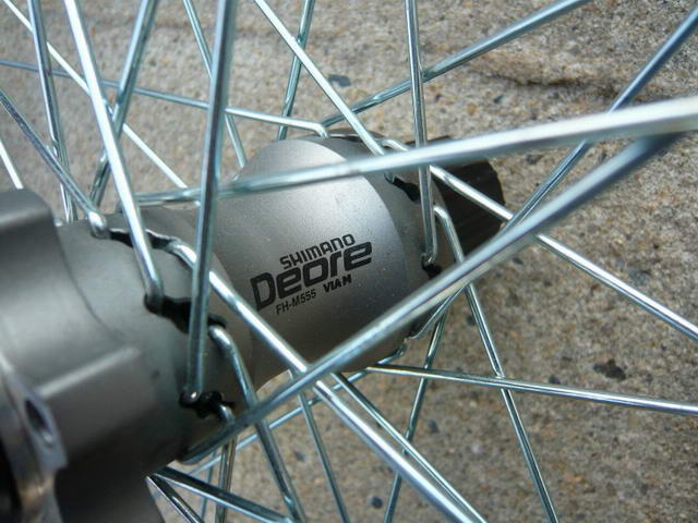

Каким спицами спицуется эта втулка? Каким способом она спицуется? :duma:

можно ли ее спицевать на простой обод 32 спицы?
Почти все как обычно, но нужны поправки при расчете длины спиц.
deore 555_resize.jpg (57.04Кіб)Переглянуто 1048 разів

16 дырок на 32 спицы?В каждой дырке по 2 спицы я правильно все понял?Длину спиц могут в магазине расчитать они же все одной длины?
Если отверстий с каждой стороны по 8шт - втулка на 32 спицы, если по 9шт - на 36 (конкретно на фото, приведенном мной - на 36 спиц).
Ну это в магазине уже надо узнавать, что они могут и чего не могут :)
