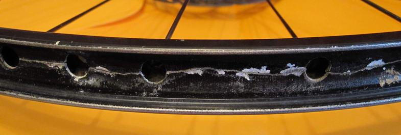

Советчикам в стиле "ставить мона - я и не такое ставил, все ок" хочется напомнить, что производители ободов не просто так указывают на свою продукцию разрешенные давления и(или) диапазон размеров покрышек, которые можно использовать. Потому что любые другие сочетания по мнению производителя будут нештатными и могут иметь нехорошие последствия для обода (ну или для наездника - как повезет :). И может конечно оно и будет все нормально, а может случиться и такое (кстати на фото именно 4.2д):
DT Swiss XR 4.2 d.JPG (40.03Кіб)Переглянуто 5393 разів
пс Конкретно на обод XR 4.2d заявлено 1,5"..2,35" и максимальное давление 5 бар.
Востаннє редагувалось 11.2.12 16:52 користувачем aquarius, всього редагувалось 1 раз.

Еще один треснувший ДТ по причине давления и узкой покрышки

Так может это лажа ДТшных ободов))))

так может стоит все-таки придерживатся рекомендаций производителя на обода? они не резиновые, а из термообработанного алюминия.
