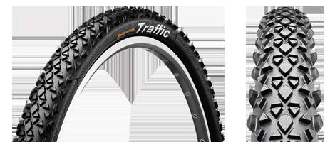

Если выбор стоит только между этими двумя - то RaceKing 2,2 вперёд и Hutchinson COBRA назад, причем кобру по стрелке задом наперёд для "гребучести". Но при Вашем стиле катания я бы поставил назад что-то вроде Shwalbe Hurricane. Для сухих грунтов хватит и на асфальте будет приятно.
Сам ношу спереди RaceKing 2,0, сзади попеременно Shwalbe Hurricane и Continental Traffic 2,0 c таким рисунком.
ЗЫ То что ощущается как грунт/асфальт 50/50, по километрам часто оказывается 30/70 ;)
