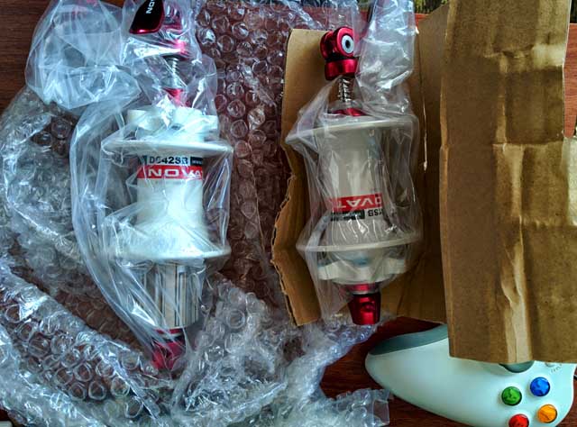

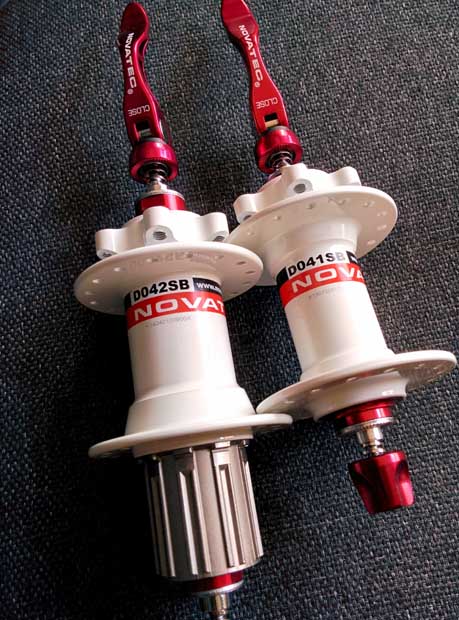

Помітив, що в продажі є задні втулки Novatec D042SB з білою (фото 1) і чорною (фото 2) осями.
Яка між ними (осями) різниця.
З якою віссю (чорною чи білою) ліпше купувати.

Эксцентриковые стяжки тоже разные, их ручки и колпачки, вердикт или другая серия (лимитед эдишн, или еще чет), может на 36 спиц или более старые ревизии, т.к. из новых таковых не видел
...это не ось, ось внутри под этими колпачками, они откручиваются шестигранником, а под ними уже будет ось. Так что без разницы.
Ви глибоко помиляєтесь.
Придивіться до тих фоток що я викладав, там помимо різних кольорів гайок видно і різного кольору осі на задніх втулках Novatec-D042SB.
Для наглядності подивіться - "Разбираем Novatec D042SB" http://tourist.kharkov.ua/xtreport/-Raz ... SB-Novatek

На другому фото на переднiй втулцi алюмiнiэва вiсь (бiла), на заднiй (чорна) - сталева.
Так точно.
Про цю різницю я і питав.
