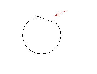

обод wtb dual duty
плоскость естественно преувеличина :gerl:
короче не могу я никак вытянуть обод спицами...
что сделать???
или уже никак... :duma:

Открутить 4 спицы на середине вмятины, вынимать не обязательно, просто отведи в стороны и закрепи скотчем.
Поставить между двумя деревянными брусками (шириной сантиметра 4), на края вмятины. Обточить ножиком третий брусок шириной сантиметра 3 под внутренний профиль обода, чтобы плотно облегал. Используй его как прокладку между молотком и ободом.
Дальше работай молотком через деревянную прослойку. Я так на туристе обода ровнял - в принципе нормально каталось после этого (относительно). Удар должен быть очень сильный, легким молотком не сделаешь ничего.
Терять все равно нечего ;)
З.Ы.
Перед тем как лупить со всей дури, примерься ударом килограмм в 15, дальше по нарастающей.
Вообще может есть более цивилизованные методы в мастерской ;)
