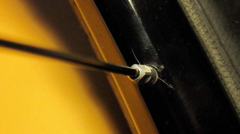

на аэроспицах, которые, если не ошибаюсь, требуют еще большего (100+) натяжения и в итоге убивают обода
Такого рода убиванию ободов способствует не тип спиц, а превышение максимально допустимого их натяжения для данного конкретного обода.
непистонированные отверстия начинают идти трещинами.
Нет прямой зависимости прочности обода в районе отверстия для спицы от наличия/отсутствия пистонов.
На их же, вроде, форуме встречались и конкретные отзывы о потрескавшихся ободах. Это я к тому, что положительный опыт, конечно, полезен, но и отрицательный стоит все же иметь в виду.
Главный опыт тут такой: потрескавшийся обод в районе отверстий для спиц - это обычно неправильное натяжение спиц, а каких именно спиц - ободу все равно.
ZTR Race_resize.jpg (37.94Кіб)Переглянуто 5890 разів
(на фото кстати ZTR Race)
Оно-то да, но «We do not recommend bladed spokes for traditionally laced, 32 hole, mountain wheels. Bladed spokes are really ideal for lower spoke count wheels because they can handle higher tension and perform well at those higher tensions. For this type of build save yourself the money and build a better wheel with a traditional round spoke.»
Ну это всего лишь одно из мнений определенного человека, причем его главный аргумент тут получается экономия денег :). Вообще, на буржуинских форумах подобные вопросы не раз обсуждались с участием типа представителей производителей колесных компонентов (прямым или опосредованным) - так вот бывает заявления одних противоречат мнению других, а иногда так вообще создается впечатление, что они сами не понимают до конца, о чем пишут. :)
А-та-та!
Ну и еще чтобы тебя повеселить напомню такой факт, что компания Sapim заявляет, что на их спицах Laser собирать дисковые колеса нельзя. Что теперь будем делать, кого будем слушать? :)
плоские спицы -- это для сборщика хорошо, потому что плоскость как раз позволяет легко удерживать спицу от закручивания вокруг своей оси. с круглыми спицами методы более шаманские.
Ну это не совсем так: их конечно легче контролировать визуально, но для торсионной "разгрузки" плоских спиц все равно применяются те же "шаманские методы", что и для любых других.
но в то же время плоские спицы на традиционных МТБ колесах практически никаких преимуществ не дают
Ну это тоже не совсем так: считается, что такие спицы лучше воспринимают и справляются с торсионными нагрузками, воздействующими на колесо через ротор при торможении или (в меньшей степени) через барабан при активном разгоне. Из этой же области, кстати, один из аргументов сапима, почему нельзя использовать тонкие спицы лазер с дисками.
Мне кажется, или мы говорим об одном и том же, но при этом не соглашаясь друг с другом. Мои соображения таковы:
Предпосылка 1: Натяжение, которого требуют аэроспицы для штатной работы, выше, чем у обычных. Даже безотносительно обода. Т.е. зависит от типа спиц.
Предпосылка 2: Величина натяжения из п.1 выше рекомендованной (допустимой?) для ряда ободов ZTR. По крайней мере для 32 отв.
Вывод: Обода (некоторые) ZTR с аэроспицами работают за пределами рассчетных возможностей. У кого-то успешно, у кого-то — не очень.
Собственно, вот. Что касается пистонированности, то вполне допускаю, что действительно она может не иметь какого-либо отношения к проблеме.

Насколько известно мне, вопрос натяжения относится все же в первую очередь к спицам. С возможной поправкой на обод, т.е. первое соотносят со вторым.
Нет, это не так - ограничителем натяжения спиц в колесе является в первую очередь обод - как самое слабое звено в связке "фланец втулки-спица-ниппель-обод" (хотя бывает, что на некоторые втулки предел по нагрузке на фланец меньше нежели на обод). Спица в этой связке как раз самое прочное звено - практически невозможно "лопнуть" спицу ее перенатяжением - раньше начнет деформироваться или ломаться что-то другое.
Ты просто немного путаешь причины и следствия :) Я бы сформулировал так:
- Для колеса в принципе чем выше натяжение спиц - тем лучше.
- Ограничение по натяжению в большинстве случаев накладываются ободом; поэтому спицы, которые выбраны для сборки колеса натягиваются настолько, насколько позволяет обод (и не важно какие спицы ты выбрал по тем или иным соображениям для своих колес - нормальный мастер натянет их ориентируясь именно на обод, чтобы не было таких лаж с трещинами).
Плоским спицам при прочих равных условиях действительно желательно большее натяжение из тех соображений, что для того чтобы добиться на таких спицах той же "устойчивости колеса к поперечным нагрузкам в вакууме" при сечении 0,9..1мм нужно их натянуть несколько сильнее, чем круглые спицы скажем сечением 1,5..1,8мм (зато, как я упоминал выше, плоские спицы лучше справляются с ротационными нагрузками на колесо, что в век повального использования дисковых тормозов тоже немаловажно).
Но это не значит, что плоские спицы нельзя использовать при меньших натяжениях (типа "ни в коем случае не натягивайте плоскую спицу меньше чем на 1200Н - колесо развалится", нет такого :). В собранном колесе на его жесткость/прочность/долговечность влияет еще куча параметров, которые по уму нужно тогда учитывать тоже. А то иногда получается интересно: человек убежденно выбирает себе круглые спицы 1,5 (теперь у меня будет жесткое колесо!), но тут же берет втулки с такими фланцами, которые на выходе дают колесо с меньшей жесткостью (и нередко еще и с меньшим натяжением к тому же), чем было бы на плоских спицах и других более удачных втулках.
И для аэроспиц эта величина таки выше: «The spoke tension on wheels build with aerolite spokes should be higher.»
По поводу ссылки на ответы от сапима/дт - я это в свое время тоже читал, да (а также и другие мнения на других форумах) и отношение частично уже написал выше :) Добавлю еще пару примеров из жизни:
- в тех же заводских вилсетах ДТ, собранных на их же аэроспицах по факту натяжение спиц заметно меньше упомянутых 1200Н - и ничего, люди ездят и даже не знают про это :)
- мавики собирают свои кроссрайды на плоских спицах и ободах с ограничением по натяжению 700-900Н.
- есть куча разных "успешных" заводских вилсетов под разнообразные области применения на плоских спицах (причем, в большинстве - это как раз те самые оем-ные сапимы и дт)
- в реале не так уж много мтб-ободов, на которые производители допускают сравнительно высокое ограничение по натяжению в 1200Н и более, но тем не менее на этих ободах собирают и юзают колеса на плоских спицах (как заводские, так и самосборы)
пс ну и ты не ответил, что же будем делать с вполне авторитетным мнением сапима, что нельзя юзать лазеры для дисковых тормозов (а значит по аналогии сюда подходят также и дт рево/компетишены 1,5) :)
Мы таки говорим об одном и том же. Аэроспицы хотят, обода — не могут. Я несколько упрощаю ситуацию, рассматривая только два этих фактора и не принимая во внимание возможность эксплуатации при нештатных значениях натяжения («недотянутые» спицы) и др. Т.е. речь идет о рекомендованном натяжении аэроспиц и рекомендованной нагрузке от них на обод.
О чем и речь.
Smells like magic) Ну да ладно. Как показывает практика, действительно, можно собрать что угодно на чем угодно и ездить как угодно. В смысле, цифры цифрами, а жизнь она вон какая.
Ну там у них вроде кастомная система крепления, что, думаю, тоже вносит свой вклад в распределение нагрузок.
Что характерно, большинство из них собраны на меньшем кол-ве спиц, нежели стандартные 32. Тот же Red Metal, если не ошибаюсь — 24.
Кстати, по предыдущей ссылке, сапорт Сапима утверждает, что как раз наоборот, 120 кгс и ниже — редкость, а обычно 120-150. Не припоминаю точно, какую цифру встречал для Crest-ов, но так или иначе, если сформировавшееся в зарубежном сообществе мнение о том, что для них это много, имеет реальное основание, то выходит, какие-то они подозрительно мягкие по цифрам. Короче, здесь полный разброд мнений.
Дык это, если очень хочется, то можно. Собирать и ездить, то бишь. Мало, что ли, падких на лайток? Аэроспицы, кстати, тоже частенько лепятся не из-за прочности, а по соображениям веса. Пойди разбери этих вейтвинеров.
Аэроспицы ничего не хотят - я про это расписал уже, даже с примерами. Но ты почему-то упорно считаешь, что существуют жесткие требования по минимальному натяжению плоских спиц и что именно эти требования являются приоритетными при сборке колеса.
Колесо - это сложная система из нескольких компонентов и кучи параметров, в той или иной степени определяющих характеристики колеса в целом. Рассматривание "двух факторов в вакууме" имеет весьма касательное отношение к реальной жизни.
Попробую привести еще такой пример: допустим, мы нашли обод 1300Н и собрали на нем заднее колесо на плоских спицах, натянутых с правой стороны до этих самых 1300Н (как того требуют спицы по твоим заверениям) По твоей логике мы имеем хорошее жесткое колесо, потому что плоские спицы получили "то что хотели, и даже обод смог им это дать" :) Однако, на одной втулке разница натяжений между правой и левой сторонами может составить 45% (бывает и больше, хотя это и так уже плохой показатель), а на другой 25% (это очень хороший показатель, хотя тоже бывает и меньше). В первом случае натяжение спиц слева окажется 715Н; зато во втором, даже если взять обод с пределом 1000Н и спицы справа натянуть до этих 1000Н, натяжение слева окажется 750Н! Т.е. второе колесо окажется потенциально более беспроблемным, чем первое :)
Хм, а это что означает?
Вообще-то, нет - отнюдь не большинство. Да и какая разница - предел натяжения для конкретного обода не зависит от количества спиц: что в варианте под 36 спиц, что под 28 - натягивать их все равно можно до одного значения.
1000 N spoke tension on the rim. Are you sure that the rim can’t hold more? This means that the rims is not a strong rim. We often see this kind of strengths on single walled city rims. Double walled aluminum rims are in general perfect to use with these higher tensions. Softest alu rims are limited to 120 kg. The higher qualities often from 120 up to 150 kg.
Я не знаю, кто там отвечает от имени сапорта сапима и какова его квалификация, но раз ты с ним согласен и используешь это как аргумент, приведи пожалуйста примеры этих самых "высококачественых нередких ободов", для которых такое натяжение - обычное дело.
Чтобы немного облегчить задачу тоже поделюсь некоторой инфой:
- обода Mavic (не вилсетные) имеют ограничение по натяжению максимум до 900H (ну по мнению сапорта сапима - это явно редкий немассовый и некачественный продукт, да :)
- среди ободов ZTR максимальное ограничение по натяжению - до 1000H (видимо это тоже аутсайдер мирового рынка ободов, типичные одинарные обода для города - фу, короче :)
- обода Sun Ringle - максимум до 1100Н (ну это уже получше, по градации сапима правда чуть не дотягивают до более-менее пристойного уровня, но все же)
- обода DT Swiss - максимум до 1200Н (ага, ну вот уже добрались до "Softest alu rims", уже почти можно брать :)
С нетерпением жду примеров массовых высококачественных мтб-ободов с разрешенным производителем пределом по натяжению в 1500Н :) (я пару примеров знаю, но это редкие исключения, только лишь подтверждающие общие расклады).
Мне вот шо-то думается, если бы все производители колес собирали их в соответствии с написанным "сапортом Сапима" по той ссылке на мтбр, то сапим бы в сжатые сроки покинул оем-рынок по топовым спицам :) И это только если пытаться подбирать обода; а если вспомнить, что еще и не каждая втулка может выдержать такое натяжение - то это вообще будет полная Ж с вариантами применения плоских спиц.
пс Тут можно посмотреть на характеристики ободов ДТ и обратить внимание, какие спицы рекомендуют юзать с этими ободами: http://www.dtswiss.com/getdoc/e90f3ce4- ... sheet.aspx. Вполне себе уживаются 350г обода с 1000Н и спицы aerolite/aero comp.

Не такими и жесткими, речь шла о рекомендованных значениях. Да и не так чтобы прям упорно, я ведь упоминал о том, что действительность ставит все по своим местам.
Ну вроде как то, что результат гарантируется независимо от входных параметров. Но даже в это я охотно верю.
Скажем так, большинство известных мне) Касательно зависимости предела для обода от числа отверстий могу лишь еще раз упомянуть слова кого-то из Notubes по одной из ссылок выше — если, разумеется, они еще хоть что-то значат.
Я не согласен, и не «не согласен». Меня интересует истинное положение вещей. Надо ведь ссылаться на чьи-то мнения для установления оного. Иначе не было бы этой дискуссии и не прозвучало бы мнение ваше, на которое я смогу ссылаться теперь. А по поводу разброса в цифрах, я и говорю, все подозрительно не стыкуется.
А мне думается, это вопрос перестраховки. Имея дело непосредственно с конечными пользователями, производители предпочитают выстроить баррикаду из туманных ограничений. В случае же с ОЕМ все репутационные издержки по возможным косякам лягут на посторонний бренд и можно собирать хоть фрирайдные вилсеты на трех революшенах солнышком. ИЧСХ, могут и успешно работать. Ну это я образно.
У меня насчёт этих трещин в ободе есть своё мнение. Я несколько раз такое видел и каждый раз эти трещины сопровождались большим весом наезник+багаж и достаточно агрессивным стилем катания, типа прыжков через выбоины в асфальте. Возможно я мало наблюдал проблему, но у меня складывается ощущение, что трещины в ободе появляются как следствие чрезмерных упругих деформаций и накопления усталости металла обода в районе отверстий под ниппель. Причём наличие/отсутствие пистонов особого значения не имеет. Поэтому вывод, к которому я пришёл, таков: во всех виденных мною случаях дело было не столько в неправильном натяжении спиц, сколько в относительно высоких нагрузках и относительно слабом ободе.
Вообще-то, собирая колесо, я обычно стараюсь "завести" натяжение спиц с обеих сторон обода в некий диапазон допустимых значений, который указан для моего измерителя натяжения спиц. Если натяжение спиц (не важно, какой модели они) оказывается ниже нижнего значения, обычные ниппеля имеют свойство самопроизвольно раскручиваться. Сапимовские 14 мм алюминиевые - в том числе.
К этому вплотную примыкает каверзный вопрос: кому-нибудь из участников дискуссии реально приходилось натягивать Sapim CX-Ray со штатными алю ниппелями до 1300Н? Я просто сгораю от любопытства, какие уловки для этого использовались... :p
Я не стал бы связывать жёсткость колеса исключительно с величиной натяжения спиц (чем выше, тем лучше). Существует мнение, что на жёсткость колеса влияют также: метод спицовки, раположение "тянущих" спиц относительно фланцев втулки и расстояние между фланцами (триангуляция) - исследования Jobst Brandt. Примером может послужить виденный мною передний Specialized Roval Controle... Там метод спицовки был выбран т. н. G3 при радиально соспицованной правой стороне и эквивалент 3x справа. При этом слева обод натягивался 16-ю спицами, а справа - 8-ю. Так вот, величина натяжения спиц с обеих сторон колеса была одинаковой... хотя я не назвал бы это колесо крепким. Да-да, DT Revolution straight-pull на дисковой втулке и т. п.
Ещё один пример - втулки где расстояние от краёв оси втулки до фланцев искусственно сделано одинаковым или близким (для искусственного уравновешивания натяжения спиц с обеих сторон). Существует мнение, что это порочная практика, т. к. триангуляция такого колеса меньше, и как бы хорошо спицы ни были натянуты, жёсткость колеса оказывается ниже, чем у колеса со слабо натянутыми, но крепящимися к дальше от центра колеса расположенному фланцу спицами.
А, т.е. ты взглядом на разрушенный обод оценил какое было натяжение при сборке? :)
Натяжение спиц с превышением допустимого производителем предела для данного обода неслабо повышает вероятность появления в нем трещин. Но треснутый обод не обязательно следствие перетянутых спиц и в теме обсуждается пока что не это.
Вообще-то, собирая колесо, я обычно стараюсь "завести" натяжение спиц с обеих сторон обода в некий диапазон допустимых значений, который указан для моего измерителя натяжения спиц. Если натяжение спиц (не важно, какой модели они) оказывается ниже нижнего значения ...
Вообще-то, измеритель - это всего лишь измеритель. Он не знает, какое собирается колесо, с какой спицовкой, на каких ободах/втулках/спицах и поэтому не знает какое натяжение нужно для данного колеса - это определяет сборщик, ориентируясь на опыт, данные производителей компонентов, свои ощущения. Измеритель не определяет для колеса никакого "диапазона допустимых значений" или "нижнего значения" или еще там чего - он только меряет (а то что на нем указано - это всего лишь установленный для него диапазон измерения).
Да, и кстати по своему желанию невозможно "завести натяжение спиц с обеих сторон обода". Определяющим для обода и опорным является натяжение только с одной стороны колеса, собираемого с зонтом (заднее колесо, дисковые колеса), а вторая сторона натягивается, как это уже позволят втулки.
Я не стал бы связывать жёсткость колеса исключительно с величиной натяжения спиц (чем выше, тем лучше). Существует мнение, что на жёсткость колеса влияют также...
Похоже чукча таки писатель... :)
Вот заметил любопытную дискуссию и решил включиться...
Прежде чем "включится" неплохо бы предварительно вдумчиво почитать о чем вообще дискуссия, какой конкретно вопрос обсуждается, кто что написал и какие цитаты к чему относятся.
