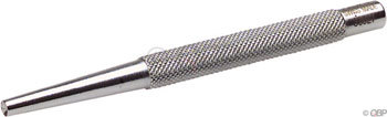

2) Чтобы головки спиц хорошо сели во фланце, существует специальный инструмент, именуемый DT Swiss ProLine Spoke Head Setting Punch.
DT Swiss ProLine Spoke Head Punch

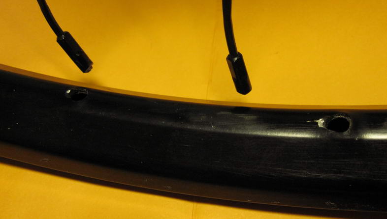

ZTR Crest_resize.jpg (34.15Кіб)Переглянуто 7509 разів
Вот еще и цитата сапима касательно этого вопроса:
When the thinner middle section breaks (on single or double butted spokes)
- Any object striking a moving wheel causes damage (sometimes only visible with a magnifying glass or microscope).
согласно гипотезе "обод-слабое звено" почить первыми.
Это не моя гипотеза, и если мне ты можешь не верить, то есть профильная литература, есть вполне конкретные числовые данные от производителей, можешь их на досуге посравнивать.
Вот, к примеру такие цифры (все с заявленных характеристик от производителей):

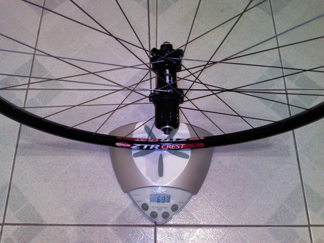

Менее, чем 1400 грамм на колёсный набор - это круто! :good: Учитывая цену комплектующих и их доступность - круто вдвойне.
Мне девушка дала заднее колесо 26" под диск починить... Я поставил его на весы и сильно удивился. %)
DT Swiss Roval @ ZTR Crest-28h-DT Revolution 2.0x1.5mm Straight pull
Roval @ ZTR Crest 693-640.jpg (85.49Кіб)Переглянуто 7243 разів
vile.gnus
Повідомлень:3046
З нами з:25.3.08 00:07
Звідки:с. Капитоновка
Re: Обода ZTR
Повідомлення vile.gnus » 5.4.12 09:20
А чего удивляться то?
Нормальные колеса так и должны весить,. а то попривыкали к чугуну по 2 кг за вилсет

1) Дорогущие алюминиевые ниппеля DT ProLock Hexagonal плохо сочетаются с ZTR Crest, т. к. сквозь обод их особо не покрутишь - слишком малы отверстия в ободе. А раз не покрутишь, то и не натянешь толком спицы.
Ну да, недешевые. Но про «плохое сочетание» — не поделитесь источником? Геометрия этих ниппелей отличается от стандартной только лишь наличием шестигранной головки и увеличенной высотой. Что касается остального, то вы спорите с реальностью, а она такова: сборка колес (не мной) произведена на должном уровне, спицы натянуты именно «толком» и первый опыт эксплуатации не дает повода сомневаться в этом. Поглядим, что даст второй опыт.
Мой первый шеф любил начинать критиковать меня с фразы "Практика показывает..." и далее по тексту. На самом деле, я с ним согласен. Практика - наилучший аргумент.
Насчёт плохого сочетания - это мой собственный горький опыт. Отверстия в ободе ZTR (Crest, Alpine, etc.) имеют диаметр 7,62 мм, в то время, как большинство ключей, одеваемых на 6-гранную головку 5,5 мм имеют внешний диаметр 8 мм. Поэтому продеть сквозь ZTR'овский обод такой ключик не получается. Есть, правда, SRAM'овские ключи для их высокопрофильных ободов S40, S60, S80, S90..., которые немного потоньше, но эти ключи неудобные. В общем, у меня руки уже болят, а спицы не натянуты ещё даже наполовину. :(

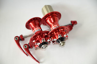

3) Втулки Hope Pro II Evo - безнадёжно тяжёлые, как для таких лёгких остальных компонентов.
А не зажрался ли кто-то? ) Ну-ка подскажите-ка проверенные и доступные втулки массой не более 310 г в пределах той же стоимости. Только, чур, невнятные Чоузены не предлагать. Держим в уме кастомизацию по цвету. Что остается? Нюк Пруфы? Ага. А дальше? Я бы еще понял «не лайток», но «безнадежно тяжелые» — это если только нацепить свинцовый барабан. Общий вес не более 1500 г как бы пытается что-то сказать.
Насчёт Chosen... Если сравнивать их с Hope, то я предпочитаю Chosen. Мне пришлось попользоваться этими китайскими втулками, а в одной трещётке даже поменять китайские подшипники на Enduro (кому надо, тот знает, что это такое). Надо сказать, что втулками этими я ОЧЕНЬ доволен! И, кстати, SunRingle Country Flea и Chosen невероятно похожи.
Лично я купил бы новатеки на твоём месте, и не морочился.
Novatec d811sb & d812sb (188g + 305 g).
Хм, ну не знаю, чего вы там крутили, но у этих ниппелей, как и у большинства прочих, есть а) щечки для работы обычным ключом и б) канавка под шлицевую отвертку. Крути — не хочу. И к слову, я на них никоим образом не нацеливался, просто на тот момент это был единственный вариант красных ниппелей in stock. Как позже выяснилось, стоило-таки заехать на Землячку.

Если сравнивать их с Hope, то я предпочитаю Chosen. [...] Надо сказать, что втулками этими я ОЧЕНЬ доволен! И, кстати, SunRingle Country Flea и Chosen невероятно похожи. Лично я купил бы новатеки на твоём месте, и не морочился.
А как же ПАФОС???77 Шутка. Да в ней намек. Новатеки эти с чоузенами в цивилизованном мире практически неизвестны с вытекающими отсюда возможными траблами с потенциальной конверсией/обслуживанием. Как дешевый и сердитый вариант — да, но это не совсем моя цель. А моя — именно что позаморачиваться.
