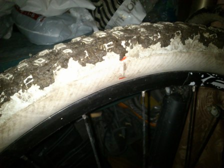

Freelancer
Повідомлень:147
З нами з:28.7.07 10:38
Звідки:Киев, Позняки
Re: Отзывы о покрышках
Повідомлення Freelancer » 27.5.11 16:03
У меня келлис кобра после 1500к стала почти лысая на заднем колесе, и ещё лопнула боковина, в связи с чем заменил кобру на швальбу харрикейн.

Повідомлення vint » 6.1.12 19:20
Пару слов про покрышки РОКЕТ РОН 2,25 белые
накат, держак, вес, красота - супер :good:
купил и поставил где-то в начале мая 2011 г. и до 21 августа (Короля гор 2011) не знал, что такое проколы и т.п. считая, что это просто идеальный продукт хоть и недешевый. На Короле гор первый прокол змеиный укус задней покрышки (сам виноват, давление было не больше чем 1,9).
Основное место катания грунты Голосеево и Китаево реально эти покрышки жести не видели, кроме как 300 км трассы Король гор! На сегодня такая ситуация покрышки прошли где-то 4К (см. фото)
Порез борта на передней покрышке заметил уже в Киеве после приезда с трассы Король гор в сентябре с этим порезом прошла примерно 1 К пока без проблем (поставил красные метки на краях пореза, чтобы было заметно если порез станет больше), а вот на днях с задней покрышкой произошла реально неприятность (см. фото).
Одну про запас купил, надеюсь еще одна будет в магазине по цене не выше чем была раньше, хочу дать еще один шанс этой модели, но обещаю, что буду ездить на них только на гонках или праздниках аля ВЕЛОДЕНЬ!
Сегодня поставил назад конти СПИД КИНГ 2,1 (прошла как и РР но живая еще), но после РР это что-то ужасное: держак фиговый, гребет фигово, катит тоже фигово… лысоватая уже, но и РР тоже лысоватая
