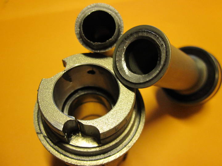

Я тоже там развалил 712 втулку, но домой доехать смог. Треснули ось и барабан.
Проиллюстрирую :)
