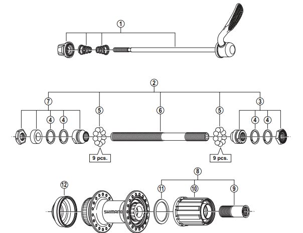

Я так понимаю, цель данного апгрейда это - поставить более крепкую заднюю втулку?
У меня тогда та же проблема - за пол года эксплуатации(втулка Shimano FH-RM66, под эксцентрик), стало довольно таки ощутимо заметно погнутость задней втулки, кассета наворачивает приличную 8ку при езде :) Может и в моем случае втулка под ось исправит ситуацию и я забуду этот головняк?
Но ведь может проблема и не в оси, а в самой втулке, типо самый простой класс? Или проблема в соединении "трещетки" к втулке. Может именно она погнулась, бывает такое (элемент 10 или это может быть 6)?
http://www.paul-lange.de/support/shiman ... 6-3251.pdf
Вел эксплуатирую интенсивно, но не прыгаю, такое себе кросс-кантри, может чуток легкого фрирайда. В основном это работа-дом-работа, велопокатухи по Украине.
