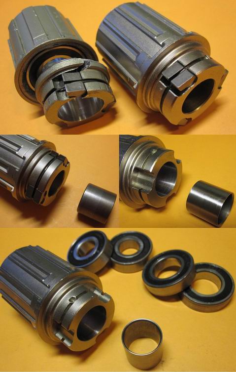

Повідомлень:1070
З нами з:9.6.03 16:05
Re: Втулка Novatec D712 в хлам
Повідомлення aquarius » 10.7.13 00:12
А можно по подробнее, как сделана?
Примерно так: в новом стальном барабане увеличивается диаметр внутреннего отверстия под ось + как вариант, уменьшается внешний диаметр старой проставки, стоящей между промами барабана и втулки (либо просто изготавливается новая проставка) + со старого барабана снимаются промы/внутренняя проставка/пыльник и устанавливаются в новый.
novatec freehub.jpg (55.3Кіб)Переглянуто 5567 разів
Другой возможный вариант, если используется втулка-донор - переставлять с нее вместе с барабаном еще и ось + промы самой втулки, но финальный вес в этом случае получается совсем неразумным.
