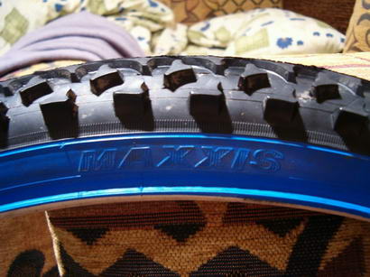

Итак, шиповка резины 2,1".
Вначале было... нет, не слово -- работал я молча. :)

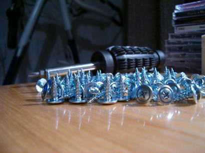

Инструмент и то, чем я шиповал. Отвертка с магнитным (!!!) наконечником, чтобы удобнее было шурупы закручивать.
Саморезы -- каленые, мебельные 13 х 4,2.

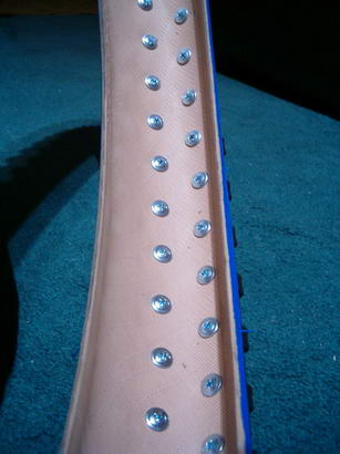

После часа работы получилось вот что (вид изнутри).
Хочу заметить, что нейлоновый корд никоим образом не портится, а просто расходится.

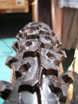

Рогатая передняя покрышка после шиповки.

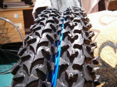

Две покрышки рядом -- для сравнения. Задняя (слева) и передняя.
Даже при таком "редком" расположении шипов заднюю часть вела не мотало на поворотах. Я даже подумал о том, что с передней покрышкой перестарался -- можно было хотя бы через один вкручивать.
Ощущения отличные. Очень уверенное ощущение себя на льду, утоптанном снегу. Спокойно можно ехать с крейсерской скоростью 25 км/час и не бояться "невовремя" нажать ручку тормоза.
На рыхлом снегу ширина резины дает о себе знать -- буксует. Хотя, с контактами, когда нет толчкообразного педалирования и "мертвых зон", должно быть получше.
А теперь внимание, прикол! По асфальту вел идет ощутимым юзом (хотя, тормозит как вкопанный), и мне не удавалось держать скорость выше 17 км/час. 20 км/час держать ОЧЕНЬ трудно.
Ну и звук... Это что-то! :) Привлекает внимание. Зато по снегу и льду движение почти бесшумное... ну если не учитывать скрип снега. ;)
Да, забыл. В качестве защиты для камеры использовал две старые камеры, разрезанные вдоль. Давление в шинах довел почти до максимума.
