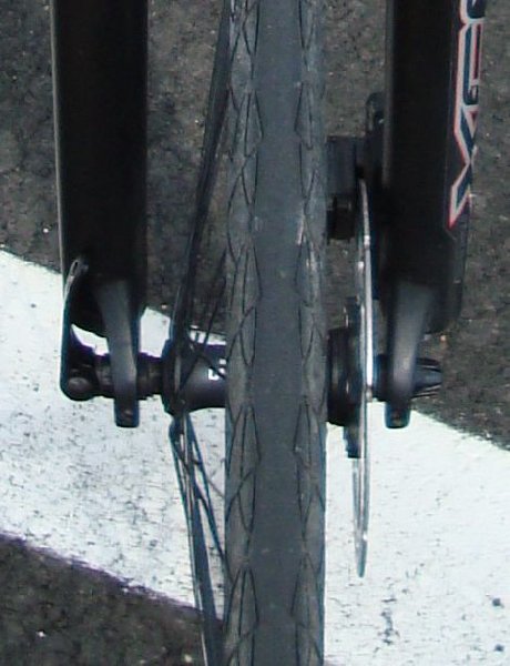

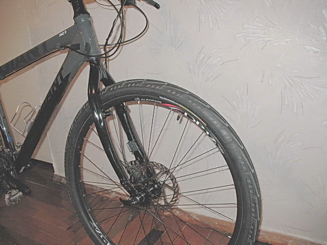

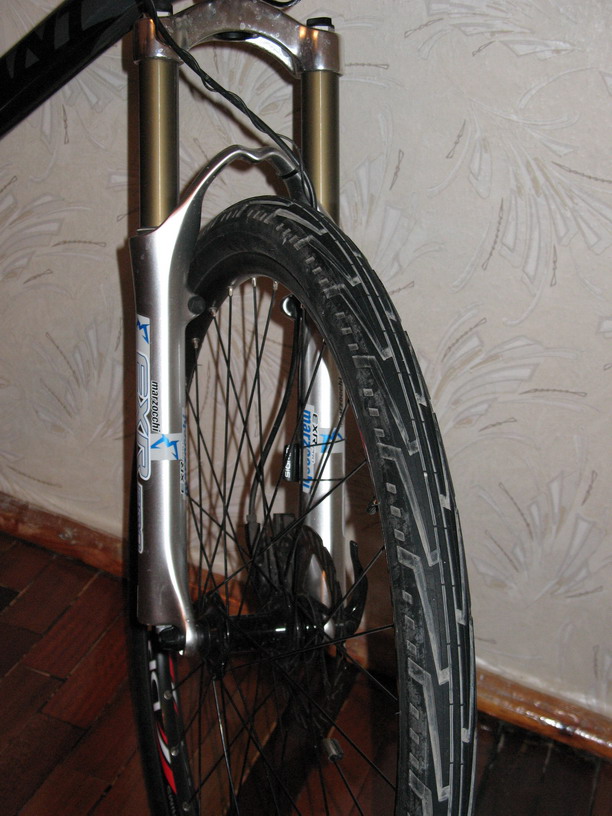

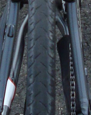

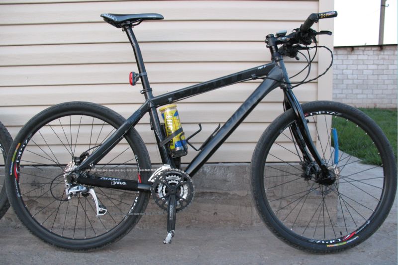

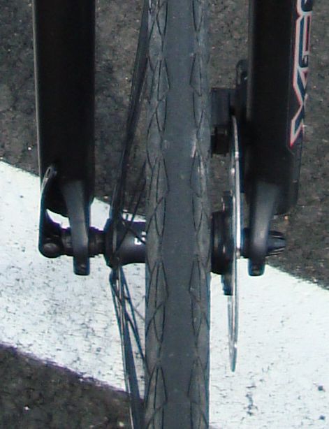

я свои муки выбора покрых для асфальта/твердого грунта закончил таким вариантом:
причем именно 1,95, т.к. наш "асфальт" не совсем асфальт...
обратите внимание - на покрыхах размер указан 1,95/1,75 - оно так и есть - покрыха при накачивании вытягивается и становится овальной в сечении 1,95 в высоту профиля и 1,75 в ширину
качаю по-максимуму 55-60писи
такая комбинация ригида и толстой резины позволяет вкручивать с комфортом на большие расстояния
конечно, слики 1,5-1,25-1,0 дадут бОльшую скорость, но не позволят спокойно себя чувствовать на плохом покрытии
мишлен transworld city 1.95/1.75
потом усугубил такой вилкой
и получилось вот так

проехал на них не много~ 150-200 км ,честно говоря не ожидал что они на столько универсальны.
Накат по асфальту отличный ,учитывая паршивость наших дорог.По грунтовым дорогам идет тоже не плохо,единственное нужно покруче закладывать повороты,чтобы был зацеп боковыми шипами,иначе немного сносит.Как для меня есть огромное приемущество перед Хурикейном,на мокрой укатанной грунтовке сцепление даже лучше чем на сухой(для себя выделил что это их стихия).
Песок плохо переносят,быстро зарываются.Единственное спасение входить в "дюны" на скорости не прекращая педалирование,и по меньше вилят рулем.
Пока ни одного прокола.
Внешне не выглядит на 2.0",скорей 1.9"
Ожидания мои оправдала,хотя ничего сверх естественного от нее и не требовал.
