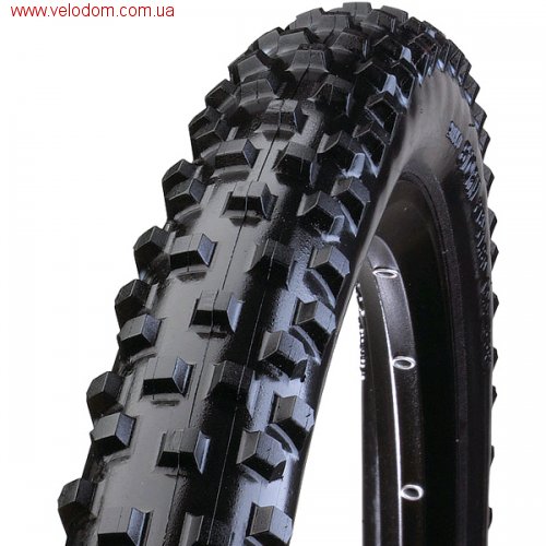

Ах да, как бы нашел одно решение от specialized, но не факт что я такое найду в Киеве, а также цена не известна. Будем считать эту покрыху эталоном для шиповки

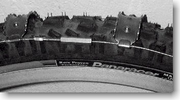

в том году сам заморачивался данным вопросом, и даже смастерил сапопальную шиповку на базе покрышки Bontrager Jones ACX, 26x2.1 + саморезы для метала висотой около 7мм. вышло вот такое http://smotri.te.ua/139024" onclick="window.open(this.href);return false; правда боковые шиши потом сменил на покороче :D
Средину не шиповал, что позволяло при хорошо накачанном колесе довольно комфортно ехать по асфальту, шипы практически не касаются.
Плюсы- дешовая, при 2 атм реально хорошо держит на льду и укатанному снегу. При торможении юзом виедает полосы }) ну и пожалуй все.
Минусы- много потраченого времени;
- содранная кожа на пальцах;
- вес так как надо чтото подложить между камерой и покрышкой дабы шипы на убили камеру, правда помогало не всегда за гдето 300 км пробега было три змеиных укуса;
- на заднем колесе очень тяжело едет
в итоге забил, шипы выкрутил и юзаю покрышку так.

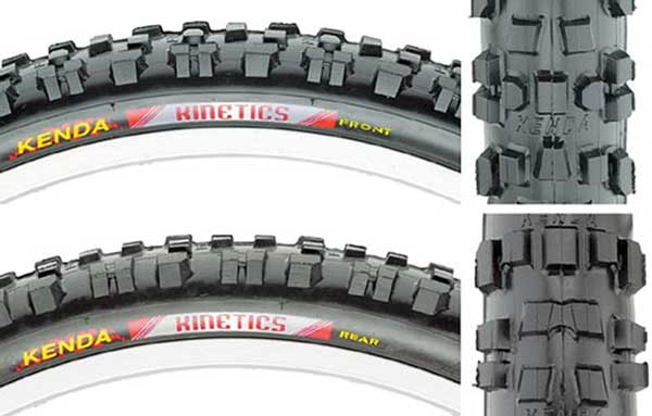

не стал долго заморачиваться и купил для терзаний пару Kenda Kinetics 26х2.1 по 55 грн за шт.
Осталось на днях купить саморезов и клея, а также придумать что подлаживать между покрышкой и камерой

Рекомендую попробовать Кенду Кинетикс 2.35)))
Советую:
-Ни в коем случаи не шипуй центр, ибо на асфальте убьешься…
-Подбирай саморезы так что бы торчали не более чем по 3мм с резины, нужны, кажется 12мм, или потом по обкусывай…
-При торможении не пускай заднее колесо в юз, так как-либо сотрешь шипы за 3-4 раза, или просто загремишь, так что уже не захочешь больше зимой выезжать…
И вообще рекомендую делать шиповку только в том случаи, если выезжать на прогулки в лес…
Один из самых больших минусов шиповки это очень высокая травматичность… Все штаны за зиму перервешь, если часто кататься будешь)))

подкладывать полосу из линолеума или антипрокольную ленту.
последнюю не очень советую - край этой ленты может со временем протереть камеру.
снаружи оставлять не больше 4 мм, лучше 2..3. отверстия в покрыхе делать мелким сверлом, а не тупо прокалывать шилом

А да точно, забыл, перед вкручиванием шипов сверлил 1мм-вым сверлом дырочки...
