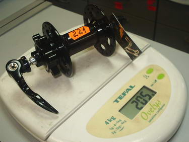

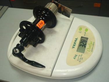

Вот втулочки. Взвешены KT-SY6F и KT-Y32R. Стоят соответственно 45$ и 135$.
