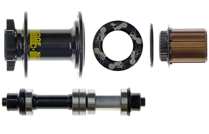

появились разные вопросы о втулках, в частности о нюках-генераторах:
- есть предварительные отзывы о втулках?
- вдруг случайно заднюю разбирал (или может кто-то еще разбирал) как там внутри?
- колесики легкие за счет втулок в т.ч. насколько по твоему мнению подходят втулки для Трансика, если его использовать по полной программе на грунтах, в карпатах/крыму с соответствующими ударными нагрузками?
- и че там с грязезащищенностью? насколько страшно плавать в грязюке по втулки, если есть опыт?
кстати, по собственному опыту, алюниппеля ставить на такие колеса больше не буду.. на переднем дт-шный ниппель рвется уже второй раз.. первый раз от столкновения с бревном, ну там ладно.. второй раз, я не понял от чего, абсолютно.. обычная пуща..
предварительные отзывы: втулки ок, пока что никаких нареканий. правда, колеса я получил под конец сезона уже, поэтому прошли всего 1300 км заднее и 1100 км переднее, так что пока еще выводы делать на самом деле рановато.
заднюю разбирал. конструкция такая, что ни отнять, ни добавить -- все на месте. пять подшипников, барабан в месте контакта с телом втулки имеет вполне достойное резиновое колечко для защиты от грязи, что дало мне повод не жадничать со смазкой собачек -- в результате звук очень тихий получился. под боковыми заглушками, которые вставляются в дропауты, достаточно места, чтобы напихать туда побольше консистентной смазки с целью лишнего барьера для грязи перед подшипниками. в передней втулке такого места поменьше, но тоже есть.
о передней втулке особо говорить нечего: корпус, два подшипника. исполнено все аккуратно, все ок.
эти втулки, по отзывам, успешно и для фрирайда используются (передняя только другая, под ось 20 мм), так что для честного AM я бы собирал на тех же втулках, но немного не так. переднее, пожалуй, оставил бы таким же точно (ну разве что втулку под ось, если вилка под ось), если вес райдера не за 80, скажем, а вот заднее собрал бы на той же втулке, но обода поставил бы уже уровня dt 5.1 и спицы помясистее. ну так, чисто для уверенности.
а у меня пока что есть легкая, в пределах миллиметра-полутора, восьмерка на заднем колесе, появившаяся в самом начале его эксплуатации -- и с тех пор ничего не добавилось. при том, что заднее колесо не протягивал ни разу после покупки, хотя уже давно следовало бы. катаюсь как попало, местами по лестницам, неумело (в процессе обучения) при прыжках могу долбануться колесом обо что-нибудь. один раз недолетел задним колесом до бровки и получил змеиный укус и вмятину на ободе, которую успешно отрихтовал молотком через деревянную проставку (привет мавикам). вешу 70 кг нетто.
по грязезащите пока ничего сказать не могу, в говно по втулки не залазил. но думаю, что все будет в порядке, если поверх подшипников набивать смазку и не забывать ее на всякий случай менять после заплывов. благо, это очень просто: втулки разбираются при помощи двух шестигранников.
насчет алю нипелей хз, у меня пока полет нормальный, тьфу-тьфу.

между барабаном и корпусом втулки, например. перебирается, конечно, легко при необходимости, но все-таки.
не, втулки-то неплохие. но есть устойчивое ощущение, что рекламы тут все-таки больше, чем реального качества и, главное, нормально работающего ОТК. цену бы им баксов в 100 за заднюю -- слова бы не сказал.
Кстати по деньгам колеса на nukeproof всего на 26 баксов дешевле выходят. Ну и относительно собачек. Я сейчас на 2-х езжу =) Так что 4 не думаю, что этого недостаточно. Это скорее уже философский вопрос, что лучше 4 или 6 собачек.
это не философский вопрос, а вопрос долговечности механизма свободного хода: чем больше точек зацепления, тем меньше давление на каждую из них и, стало быть, меньше износ. кроме того, меньше вероятность прокрутов в мороз и/или при засранном барабане.
кроме того, если сравнивать с нюкпруфом, то стоит обратить внимание и на конструкцию самих собачек:
таким образом, получаем 12 эффективных точек зацепления вместо 4 у hope.
А про алю нипеля хотелось бы конкретики. Какие с ними могут быть проблемы? Вылетают спицы чаще или что? Ну и про грязезащиту может ссылками кинете или конкретнее тут распишете.
про алю нипеля я лично не знаю. у меня проблем никаких, а так встречал отзывы, что-де сборщики колес их почему-то, бывает, не любят.
грязезащита видна из конструкции, в принципе. отзывов толком найти не удается, их мало. например:
Втулки Hope Pro II, увы, не беспроблемны. Передняя с рождения люфтила (заменили по гарантии, но пришлось отправлять колесо обратно в CRC), задняя оказалась грязенеустойчива: внешний промподшипник выдохся после двух "заплывов" по грязи. К тому же, задняя втулка снова туговато крутилась и не приработалась. Скорее всего, буду менять весь комплект подшипников и перебирать втулку на менее вязкую смазку. К работе трещетки нет никаких претензий, качество ее иготовления и конструктив неплохие, но опять вынужден сказать, что грязезащита втулок оставляет желать лучшего. "Заплывы" вызывают проникновение воды внутрь, и на некоторых собачках я даже обнаружил следы коррозии.
я не агитирую против хопов, собственно, я просто обращаю внимание на наличие более интересных, на мой взгляд, альтернатив. у нюкпруфа, с другой стороны, под вопросом грязезащита подшипников по краям втулки. у меня, правда, пока что никаких проблем, но и заплывов по грязи я пока не делал.
Вероятно собачки работают в противофазе, и одновременно цепляются только 3
это откуда такое странное предположение? нет, неверно, цепляются все шесть.

у NukeProof механизм зацепления абсолютно такой же, как у DMR Revolver 6-pawl или верхних HALO-вских втулок.
потому как заказываются у одного и того же производителя: KT Group, модельный ряд Q-Lite (Q-Lai), топовые модели.
P.S. у задней грязезащита слева (со стороны диска) - очень так себе
а откуда информация насчет того, где заказываются? я не до..ться, мне просто интересно. по тем же нюкпруфам информации в инете, когда искал, практически никакой не смог найти. тогда у них даже сайта не было, это щас уже появился.

Гдето видел ролик как работают собачки
там их 4 было
одновременно цеплялись только две, а две другие были свободны.
По идее такая конструкция уменьшает свободный ход барабана
