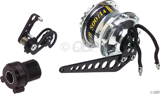

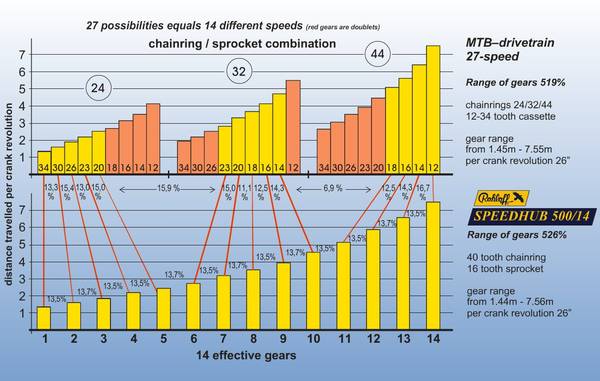

скопирую пост yurik82 с ХТ, надеюсь он не будет против:
"Самая дорогая планетарная втулка $1450
Rohloff SPEEDHUB 500/14
вес 1700-1820 г
обслуживание - замена масла 1 раз на 5000 км
Сравнение передаточных чисел с МТБ трансмиссией 3*9
чуток выше диапазон и чуток лучше плавность"
вес :shock: разве что для неспешной езды по городу/ паркам

Рохлофф для катания по парку єто слишком сурово. Основное его направление- туризм, єкспедиции и т.д Так как очень надёжен и не надо обслуживания.... Но сталкивался в забугорном нете с отчётами о юзании на МТБ и даже в ДХ (причём ДХ нагрузки онеа выдерживала).
Для того, чтоб хорошо ездить, не обязательно вел за пару К$...

Категорически не согласен. Рохлофф единственная втулка, которую устанавливают на МТБ. Остальные втулки ставят только на гибриды из-за низкого диапазона - 300-400% это явно не для МТБ. Под горку карабкаться на 308% - это несерьёзно.
