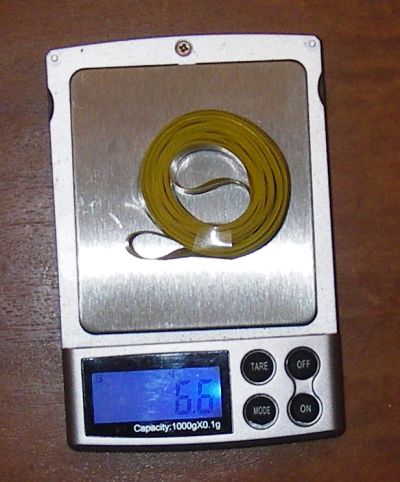

Вот так выглядит правильный жёлтенький пластиковый флиппер :cool:

Naip
Непогано. А що це за модель? Скільки коштує?
Naip
Лось-камiкадзе
Повідомлень:713
З нами з:23.3.03 22:37
Звідки:Одесса
Re: флиппер из скотча
Повідомлення Naip » 24.4.10 10:27
Yaryk,
Флиппера BS light 26" ширина 17мм. Сам флиппер тоньше "обычных", что позволяет ему хорошо облегать любой профиль обода, а также не мешает установке покрышек.
Стоит 15грн.
