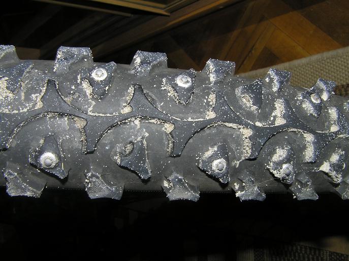

Второй сезон на самопальной шиповке. Кромки шипов съелись и сцепление заметно ухудшилось. Но, все еще на том уровне, что легче ехать чем идти. Покрышки особых повреждений не получили. Заржавевшие за лето шипы , после первого выезда блестят как новые :)
шиповка

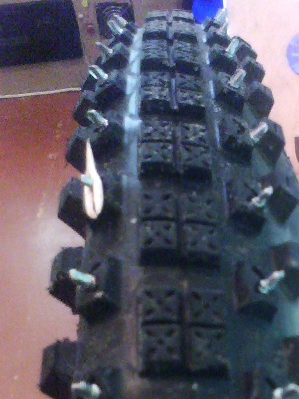

Зашиповал боковой ряд Maxxis Meduza 1.8
шурупами для металлоконструкций.
Плюсы:
Широкая гляпка, а значит меньше давление на камеру.
Тверды носик на подобие сверла для врезания в метал, весьма износоустойчив, и не настолько острый как у обычных шурупов.
Реальных фоток пока нет, но шиповал вот так.
Перед:
Зображення Зад:Зображення
То есть на переднем буквально немного шире раставленны шипы.
На деле разницы не заметил.
осознано не шиповал центральные 2 ряда. и не жалею, по асфальту только шуршание есть, и тормозит хорошо.
на покрышку всего по 92 шипа, что достаточно мало. но ездит потрясно, для заднего точно достаточно. для передка возможно дошипую, но не уверен что есть необходимость.
Теперь про покрышки:
Чувствуется грязевое назначение покрышки. снег, лед и грязь не задерживаются между шипами.
Изза узкости (1.8) , сыпучую снежную кашу режет на ура.
Камеры внутри обычные.
шляпки шурупов прикрыты медицинским пластырем 2см в ширину. в упаковке 5 метров. стоит 8 грн.
на два колеса надо 2 рулончика итого 18 грн.
шурупы брал по 10коп. но на той точке беру что то часто так что цена со скидкой :)
итого кроме цены на резину вышло 16 грн пластырь + 20 грн шурупы.
процес выглядел так как и у всех.
Дырявим нужные шипы снаружи шилом (причем я дырявил достаточно толстым) для того что бы шурупчики правильно входили в шипы. Наживляем шурупы, вкручиваем шурупы шуруповертом (можно и руками, но меня бы немного закумарило вкрутить 180 шурупов руками, а у большинства людей эта цифра перевалит за 200) клеим пластырь, бортируем, качаем (не забывайте что дома у вас +25 а на улице -5, так что накачать нужно немного больше)

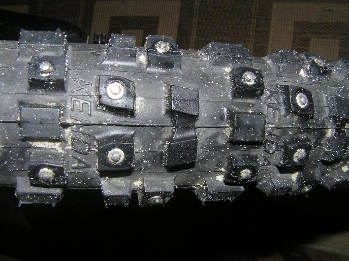

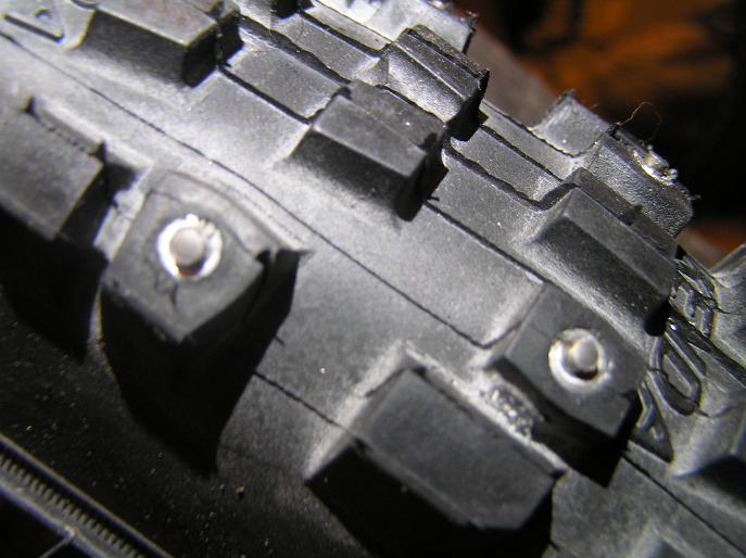

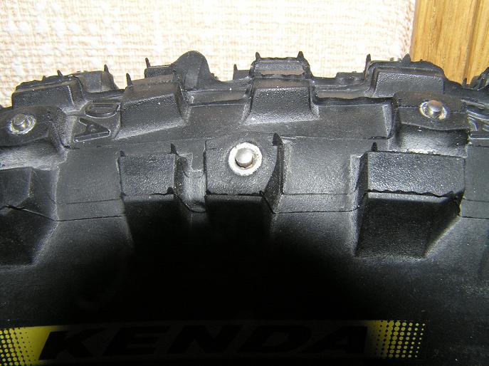

Мой вариант шиповки автомобильными шипами, шипы достались на шару, готовую шиповку в Киеве по нормальной цене не купить, все под заказ.Решил попробовать сам, перед этим две зимы на саморезах отъездил, кое что понял.
На фото первоначальный вариант, сейчас добавил еще два ряда шипов, так как лед сейчас у нас жесть.
Первоначальный вариант
tosha
Повідомлень:1632
З нами з:4.1.07 17:52
Skype:tosha125
Re: Шипование покрышек на зиму
Повідомлення tosha » 2.2.12 10:33
На фото заводская шипованная покрышка, интересно посмотреть на то, что получилось после ее шипования автомобильными шипами.

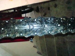

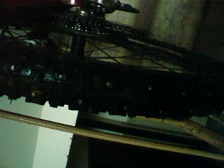

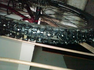

Вот как они выглядят сейчас
а вот заднее колесо

Умник ты КЕНДУ шиповку заводскую найди

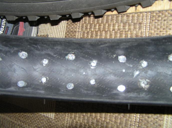

Dj_u, снаружи как заводская, покажи как внутри выглядит.

Вот изнутри, тоже первый вариант, пока была новая

Нужно защитить камеру, иначе шипы протрут в ней дырки.
Dj_u
Повідомлень:11
З нами з:2.2.12 09:57
Повідомлення Dj_u » 2.2.12 11:09
Само собой , еще одна разрезанная камера, и все гуд

а где то на форумах и в магазине Schwalbe шипы продавались с инструментом
50 шт де то за 100 грн
Не помню где встречал но совсем недавно.
Demas
Повідомлень:184
З нами з:29.10.11 16:22
Повідомлення Demas » 19.12.12 21:24
Тоже видел на Харьков-туристе, но автомобильные видел по 30коп/шт - разница в 6 раз и шипуют слышал за копейки на шиномонтаже. А 50шт/100грн + покрышки = цена близка к готовым зимним покрышкам - проще просто купить.
Да и то, что на фото, если это правда, уже ближе к промышленному изделию, чем саморезы, за исключением корда правда.
