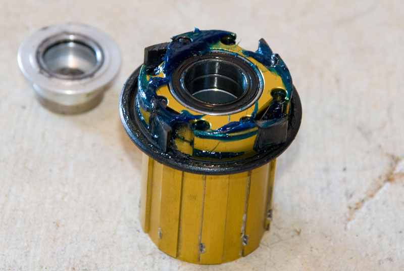

хз, все, что я сумел найти -- это упоминание о пластиковом колечке между втулкой и барабаном у hope pro 2. которое колечко ну никак не может являться уплотняющей манжетой в силу того, что оно пластиковое и, следовательно, жесткое. а у нюкпруфа резиновое.
:duma: хммм... таки да, немає там манжети...
http://forums.mtbr.com/showthread.php?t=283367 - ось фотки з розбора... є пильник у вигляді кільця... з останнього фото видно що то не твердющий пластик бо таки ж відгинається легко... (може то всетаки резина?)
http://www.mtbtrailreview.com/blog/hope ... et-review/
з іншої сторони
видно що корпус втулки заходить всередину ущільнення... це по суті те ж лабіринтове ущільнення. якщо там весь простір промазать змазкою то вода туди ніяк не попаде (якщо звичайно все в порядку з допусками і відповідно немає ніде великих зазорів)... надіюсь що якесь логічне пояснення є в тому чому це кільце не з м"якої резини (може від цього погіршується накат від затирання :duma: )...
тупость в тому що ці красавци на офсайті малюють інше:
http://www.hopetech.com/database/Rear_C ... b_inst.PDF - тут манжета намальована...
http://www.hopetech.com/database/xc_hub ... %2Btab.jpg - а тут вже манжети немає, як і якогось іншого ущільнення...
очевидно це для якихось старіших моделей втулок
п.с. думаю слухи про поганий грязезахист малость перебільшені... просто треба мабуть раз в рік (півроку) перемазувать новою змазкою всі місця з"єднання вузлів... що робиться доволі легко...

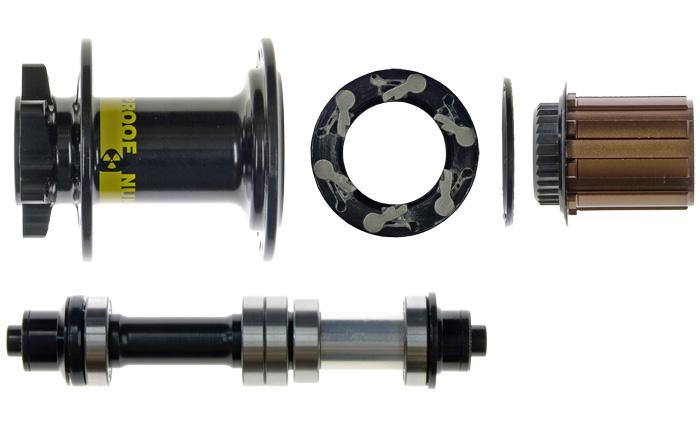

интересно мнение (задавал вопрос в чайниковом разделе) еще о вариантах конструкции втулки+барабана, а именно:
есть вариант, когда собачки храпового механизма смонтированы на теле барабана, а гребенка, по которой они трещат -- на теле втулки,
а есть противоположный вариант, собачки смонтированы внутри тела втулки, гребенка -- на барабане..
в качестве примера первый вариант Хоуп, формула, второй -- ку-лайт, нюк пруф...
в чем разница с точки зрения надежности? что хорошо/плохо в обоих случаях при одинаковом количестве собак, их форме, одинаковой гребенке?

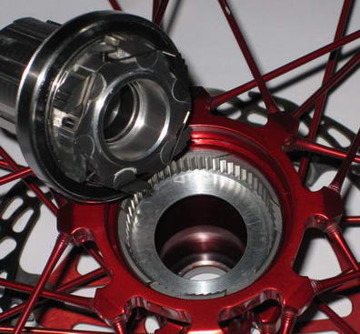

Если гребенка и собачки внутри барабана - то во втулке будет только 3 прома.
Барабан будет на одном проме и пластиковой втулке скольжения.
Собачки сидят на маленьком диаметре, их как правило 2 или 3
Если гребенка и собоачки в корпусе втулки то 4 прома во втулуке
Барабан сидит на 2х промах.
собачки сидят на большем диаметре. и их можно втулить больше.
тут могут быть вариации:
- собачки на барабане (как у хоупа)
- собачки на корпусе втулки (как у нюк профа) - технологически можно разместить больше собачек
Мне эта конструкция кажется более надежной
Пример первого варианта - формула и мавик
Привмер второго варианта - тот же нюкпроф и хоуп

Вот еще сравнение хоупов и ньюков от владельца и того и другого.
а я за нюкпруф. Почему? да потому что имею в наличии и хоп и нюкпруф, обе 150х12. про хоп ничего плохого конечн осказать не могу, хорошая качественная втулка, но по сравнению с нюкпруф он как бы менее технологичная чтоли. вопервых, очень важный момент, на хопе практически отсутствует гидроизоляция. со стороны барабана промы открыты, имеется только люминиевый пыльник-заглушка. Правда со стороны диска в моем хопе присутствует манжена, почему то зеленого цвета, такое ощущение что ее добавили уже после разработки втулки. сам же барабан имеет только пластиковый пыльник (которым собственно и крепится к втулке) который опять же никак воду не удерживает.
Вторая причина, это собачки. Механизм в целом похож, но у нюкпруф 6 собачек которые уепляют сразу за 2 зуба, т.е. 6 двойных собачек. А у хопа только четыре, и цепляют за один зуб. Что надежнее думаю говорить не стоит.
и последняя причина в пользу нюкпруф, чисто маркетинговая, но душу греет, в нюкруф шесть промов (пять в 135мм версии), а в хопе 4.

по суті:
- що стосується пильника з сторони барабану - згодний. там дійсно хоч все і щільно прилягає і зажимається потім ексцентриком але все-одно колись гуано туди буде попадать, а вода тим більше. той же q-lai там взагалі манжету ставить і правильно робить.
- що стосується пластикового пильника між барабаном і корпусом то це називається неконтактним лабіринтовим ущільненням - ну не може туди вода пробраться...
- собачки - зрозуміло, згодний...
- в хоупа 5 промів, а не 4 (який просунутий користувач :) ). три прома в барабані і два в корпусі. здається на тій же DT Swiss 240 їх там чи 3 чи 4 (не памятаю) на всю втулку і нарікань не чутно.
кому треба ось реальна вибух-схема hope pro 2 втулок, яку на сайті фіг знайдеш (придурки!)...
http://farm2.static.flickr.com/1001/524 ... 882f_o.jpg
ІМХО, скільки промів засунуть і куди (тіло втулки чи барабана) визначається незалежно від цього...
можна і 10 промів мабуть закласти, просто для чого... :duma: (тим більше що пром це сталь і тому зайва вага).
до речі он Індастрі9 тулить ті ж шість (!) собчок з барабаном і нічого їй не заважає, крім того собачки там навіть на з двома зацепами, а з трьома (shapirus, ти вже кінчаєш?)... і з 120 точками зацепу..
мабуть найшумніша на ринку втулка

Если гребенка и собачки внутри барабана ...
Если гребенка и собачки в корпусе втулки...
Раньше было пять, в нонешних втулках - четыре, т.е. в барабане две (ну по крайней мере в "свежих" втулках видел и такой вариант).
А там 4 прома - 2 в барабане и 2 во втулке, а "гребенок" две (внутри барабана и внутри втулки), а собачек так вообще нету - совсем другой механизм зацепления.
А в тюне "гребенка" во втулке, но в барабане один внешний пром (а внутрення часть барабана опирается на двойной пром, который во втулке), а собачек "только" три..
А в фулкрумах "гребенка" тоже во втулке, три собачки, а вот промов всего 2 - оба в барабане, во втулке же "картриджи" конус/чашка (удивительно, да? :)..
А в ФРМ "гребенка" внутри барабана и целых 2 собачки, но зато 4 прома..
А в И9 вообще в барабане 2 прома + 1 здоровый пром "на" барабане (он же потом становится внутри втулки)..
Эт я все к тому, что не нужно пытаться найти прямую зависимость между количеством и расположением промов/собачек/"гребенок" и надежностью/долговечностью/грязезащитой/т.п. - удачными и не очень могут оказаться совершенно разные конструктивные решения.
Да и потом, производители шото там разрабатываеют, испытывают, тестируют, собирают статистику, а тут раз и по паре фоток уже пытаются все классифицировать и вынести приговор.
По поводу грязезащиты вообще отдельный вопрос: при активном использовании колес (горы, пыль, грязь, плохая погода, гонки..) грязь/вода могут попасть (и как показывает практика - очень даже попадают) в любую втулку: и в хтр, и в И9, и в фулкрумы, и в ДТ, и в хопы, и в мавики, и в формулы и т.д. Надо просто периодически инспектировать/перебирать любые втулки, к тому же эту же мысль до нас пытаются довести через свои мануалы и производители (те же хоупы так вообще рекомендуют это делать раз в три месяца :).

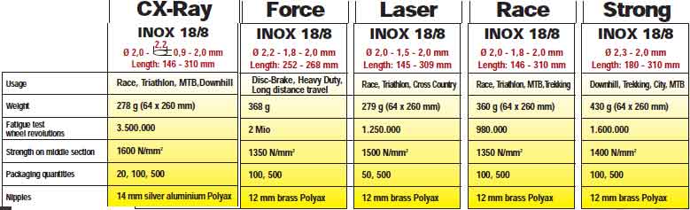

чисто теоретически
Что лучше - Покрепче обод но послабее спицы или покрепче спицы но послабее обод?
Пример:
Spaim Laser + Mavic XM719
Вес 600 гр
или
Spaim Force + Mavic XM717
Вес 579 гр
ps живой вес 90 кг

сапим рейс и мавик 717 :) Лазеры мягкие обода не держат, а рейсы - да. А учитывая что 717 не мягкие вовсе, то я бы ставил рейс, а для легких ребят можно и лазеры.

подозреваю, что зависит от материала обода. если более хрупкий (мавики, например), то лучше попрочнее обод. если помягче (дт), то лучше попрочнее спицы.
это так, полуинтуитивно. могу ошибаться, конечно.

Вот таблица характеристик спиц из каталого сапима.
Вешу 90 кг.
А колеса хочется легкие.
Вот и мучает меня мысль про легкий обод и прочные спицы
