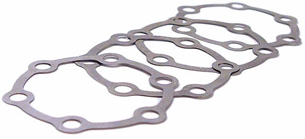

Теж мучався щоразу як міняв місцями колеса з сліками та КК-шні. Таки проблема вирішується дуже просто. Я придбав гламурний за 1000 баксів Syntace Disk Shims
Але інеті бачив ще якісь які вставляються окремо під кожний болт і коштуються якісь копійки. Ну або можна зробити їх самостійно. Syntace робить їх товщиною 0,2мм. У мене на одному колесі 1 вставка, на іншому - 2 вставки. Ідеально було б знайти лист такий 0,2мм і ножицями вирізати потрібну фігуру.
Ну і тепер колеса міняються місцями за 2 секунди і про геморой з каліпером забув як про страшний сон :)
у меня такие есть, и 0.2 мм мне многовато. найти бы 0.1 или 0.05 вообще, было бы круто.
хотя по большому счету и так нормально, это уже больше вопрос эстетики. роторы и с 0.2 мм проставками не чиркают и тормозит все ок. слегка только отгибается в сторону при схождении колодок на одном из передних колес (если на втором колесе было отцентровано).
что интересно, втулки одной модели, обе hope pro 2 (но произведены в разное время). несмотря на это, координаты плоскости крепления ротора децл отличаются. ширина втулки тоже чуть-чуть отличается, это заметно по тому, что ручка оси при одном и том же усилии затяжки с одним колесом поворачивается чуть-чуть дальше, чем с другим.
Звичайна побутова харчова фольга, яка в магазинах рулонами продається має товщину, якщо я не помиляюсь, приблизно 0,02мм. Склади її 4 рази, пробий гвіздком дірки під болти і прорви дірку по центру і ось тобі 0,08мм. Вартість - 3грн мабуть, і ще вистачить на рік продукти загортати. :)
А те, що у одного виробника втулки не однакові до мікрона - не дивно. Все робиться на станках з ЧПУ з, підозрюю, не космічним класом точності (бо дорого), в різні міжкалібровочні періоди і т.д. Всі вони різні. Якщо попались однакові - просто вдача, незалежно від того чи однакова назва моделі втулки чи ні.
