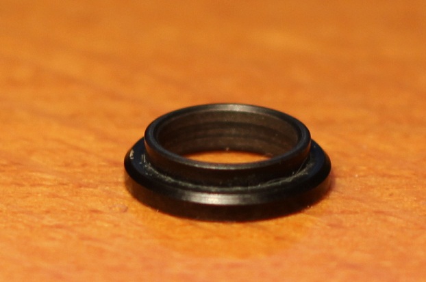

не вкурю звідки деталь під номером 8. Втулка задня Shimano RM65 32 CL disc

Повідомлення Max_NoMad » 18.3.12 19:20
она резиновая или металлическая? по фото не оч. понятно.
если резиновая, то она ставится под деталь №2 (если я ничего не путаю, когда-то давно разбирал FH-RM60)

Повідомлення Trion » 18.3.12 19:21
Лишние детали после разборки - это нормально.
Чашка пыльника садится на неё?

Повідомлення Ivan Susanin » 18.3.12 19:25
металічна

Повідомлення Max_NoMad » 18.3.12 19:30
под пыльник №2, и на эту №8 одевается резинка №4 или №5
как-то так, порядок тут правильный:
№8 тут 3-я деталь в верхнем ряду (от левого края)

Повідомлення Ivan Susanin » 18.3.12 19:33
це все накручується на правий край?

Повідомлення Max_NoMad » 18.3.12 19:36
ага, на правый.
на левую сторону идет тот конус, что пошире.

Повідомлення Ivan Susanin » 18.3.12 19:48
ще питання.. деталь №3 в контакті з підшипниками?

Повідомлення Max_NoMad » 18.3.12 19:56
нет, с подшипникам (шарами) контактируют только конуса.
а вот на конусы уже одеваются все эти шайбы-пыльники
