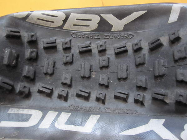

Есть вопрос насчет старого доброго Нобби Ника от Schwalbe. У него на боковине указано направление вращения, которое выглядит "обратным" - протектор вроде бы направлен "против" движения, если следовать рекоммендациям производителя.
Вот на этой картинке он, если верить стрелочке, должен катить на камеру:
Как я понимаю, это хорошо для заднего колеса, но с передним-то дело наоборот обстоит?
Кто-нибудь этим заморачивался?
Schwalbe показывает 2 разных направления вращения для заднего и переднего колеса у некоторых покрышек. Соответственно, у твоего Nobby Nic одно направление вращения протектора, если покрышка стоит на переднем колесе "Front>", и противоположное, если покрышка стоит на заднем колесе "<Rear". Статья.
Ну в том то и прикол, что все ноббики что я видел имеют маркировку только в одну сторону. У ральфов, рокет ронов есть маркировка "Front>""<Rear", а у нобика только в одну сторону стрелочка с надписью Rotation.
А твої нобіки куплені разом (з однієї партії, в одному магазині)?
А у інших нобіків у інших користувачів теж маркіровка лише в одну сторону?

Не только у меня:
http://forums.mtbr.com/29er-bikes/new-n ... 953-2.html
Kenny Pick
Повідомлень:1793
З нами з:2.9.07 22:36
Re: Направление протектора покрышки
Повідомлення Kenny Pick » 10.4.12 14:48
У меня Nobby Nic Evo 2.25" Snake Skin 2010 года. У друга Nobby Nic Evo 2.1" то ли 2009 то ли 2008. У обоих только стрелочка rotation

Короче швальба затроллила всех любителей докопаться до деталей:
http://forums.mtbr.com/wheels-tires/nob ... 15042.html
http://www.mbr.co.uk/forums/showthread. ... e-rotation
С офсайта:
A new, unidirectional arrangement of the centre blocks. Now both front and rear tires can be fitted facing in the same direction of travel. The front facing open U-blocks can now be used to full advantage on the rear wheel.
http://www.schwalbetires.com/nobby_nic_hs411_home
Повешу ее как привык, по рисунку протектора

Є покришки , які при неправильній установці замітно гірше котять . Провірив таке на двох покришках .
Проблема в том, братюнь, что ты видел не все "ноббики". :p Только начиная с модели 2010 года у всех покрышек Schwalbe Nobby Nic протектор на заднем и переднем колесе направлен одинаково. Статья. К слову сказать, у меня на МТБ стоит модель Nobby Nic 2008 года и там присутствуют две стрелочки.

Как я понимаю, это хорошо для заднего колеса..
Наоборот - это хорошо для переднего колеса, для заднего желательно переворачивать (ну или не переворачивать, если согласен с процитированным тобой примечанием с сайта швальбы).
На всех фотках, что нашел Nobby Nick однонаправленная покрышка.
Может хватит фигней страдать, поставить одинаково, как просит многоуважаемый производитель, и идти катать?
То, что ты чего-то там не нашел совершенно не означает, что этого нет или не было. До определенного года НН маркировали стрелками "Front" и "Rear", а потом, немного изменив форму шашек протектора - перестали.

использовал кучу нобиков разных версий, логика установки такая:
прямое направление на переднем колесе в поворотах держит цепче, чем обратное и для переднего колеса накат менее важен чем надежный вход в поворот.. заднее колесо всегда переворачиваю обратно, рисунка протектора хватает чтобы грести, а боковые шипы направлены в сторону лучшего качения..
вообще, среди перепробованной резины, нобик 2,25 самая толковая и универсальная для кк, в том числе горного кк, на мой взгляд.. жаль уходит быстро сзади..
