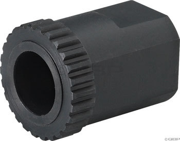

DT Swiss ring nut removal/setting tool

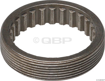

Понадобились верстачные тиски, вышеозначенный инструмент и совместные усилия двух здоровых мужчин, чтобы наконец открутить эту гайку...
Ring nut for DT Swiss hubs

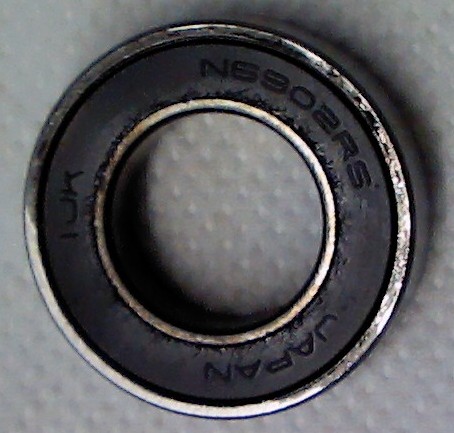

После демонтажа ржавейки осмотрел посадочные места подшипников в корпусе втулки? Как новые были либо со следами эрозии - серый налет, бросающиеся в глаза дефекты?
Поверхности самих подшипников, которые контактируют с осью и втулкой были ржавые, либо коррозия затронула только внутренности - сепаратор, шарики и т.д.?
Как я понимаю, это намёк на гальваническую коррозию? Хорошо, но я проиллюстрировал, что старые подшипники ржавеют и без всякой гальваники. :pardon: Да и какая мне разница, будет иметь место гальваническая коррозия в дальнейшем с этими подшипниками или нет? Я своё дело сделал: сэкономил 3 грамма веса, выиграл в долговечности, выиграл в сопротивлении качению и тщательно смазал пластичной смазкой все места контакта сталь-алюминий.
На поставленный вопрос: посадочные места подшипников полностью чистые и блестящие. Правый подшипник - следов коррозии не выявлено, выработалась густая смазка. Левый подшипник - коррозия и прикипание в районе прохождения сквозь него АЛЮМИНИЕВОЙ оси а также поверхностная коррозия металлических частей, обращённых к соседнему правому подшипнику. Внутри подшипников коррозии не выявлено, но оба они выработались и на высоких оборотах втулка издавала шум, напоминающий шум от изношенной насыпной.

Уверен, что коррозия от металла подшипника, а не изношенного армированного уплотнительного кольца, которое на снимке выглядит довольно потрепанным?
Сам факт, что подшипник вращается говорит в пользу нержавейки. Бывает, что при попадании воды подшипник заклинивает намертво буквально через несколько часов, не говоря о том, чтобы приехать после покатушки по говнам и оставить велосипед на ночь.
Шум - результат абразивной эрозии вследствие нарушения уплотнения, попадания воды, грязи и всего, что положено в таких случаях.

Уверен, что коррозия от металла подшипника, а не изношенного армированного уплотнительного кольца, которое на снимке выглядит довольно потрепанным?.
Кольцо именно выглядит потрёпанным, но на самом деле оно в полном порядке. Это просто выступило немного смазки после того, как я от нечего делать промыл и перепаковал подшипник смазкой.
Мне довелось иметь дело с насыпной втулкой, которую вот так вот заклинило. Ужас! :duma:
Могу тебе дать второй подшипник из этого комплекта, чтобы ты убедился, что заводская смазка там на месте и она чистая. Следов коррозии нет. А подшипник стучит и даже имеет небольшой осевой люфт. Причина? Я думаю, что шарики и/или беговые поверхности оказались мягче, чем надо и деформировались на ухабах... А предшествовало этому выдавливание смазки из места контакта шариков и беговых поверхностей - это хорошо видно (подсохшая смазка кучами лежит на сепараторе, но совершенно не ощущается на самих шариках).
