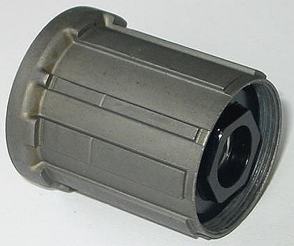

Mavic FTS-L Freehub Body
MAVIC HG9 FREEHUB BODY KIT
MAVIC HG9 FREEHUB BODY KIT.jpg (19.22Кіб)Переглянуто 3388 разів
Чтобы было понятнее, вот фотки трещётки с двух сторон. Капроновая шайба показана кремовым цветом на верхнем рисунке. На нижнем видна 6-гранная гайка, которая удерживает внутри трещётки подшипник. Если трещётка подклинивает, первым делом нужно попробовать прокрутить пальцем подшипник, прикрытый гайкой. Если его клинит, значит надо менять. Ну и немного видео...
