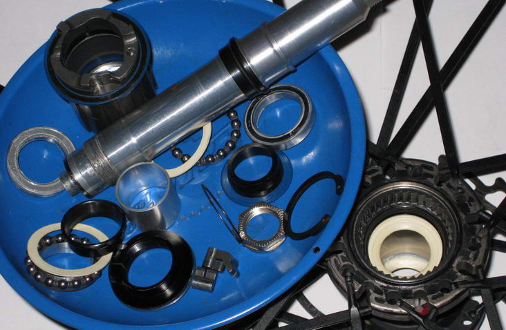

фулкрумы начали ставить конуса а не промы? не знал
Да всегда ставили. Только вот у них чашки съемные и заменяемые если вдруг что (в отличие от шиманы, к примеру):
