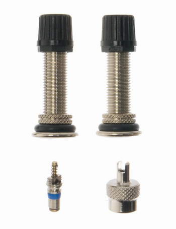

киты под шредер пока что не видел у знакомых. если надо под шредер, сделай самопал как когда-то ББ из камеры 24, будет дешево и сердито.
В качестве информации добавлю еще, что бывают отдельно ниппеля под шредер для бескамерок, у того же No Flats есть, к примеру.

Что-то завозила Землячка, но, во-первых, неясно, чего там осталось, а во-вторых, наличие экзотики вроде ниппеля под шреддер маловероятно, а хотя кто знает. В любом случае доступность этих компонентов с учетом зарубежного рынка близка к 100%-ной.
Следует понимать также, что эти два набора – ваш и NoTubes – устроены несколько по-разному. У вас ниппель идет отдельно, что у NoTubes характерно скорее для обескамеривания родных ободов. И здесь мне кажется, что решение с ниппелем на полоске было бы уместнее, но это только кажется.

Ниппель под Шредер найти, думаю, будет непросто, а ждать с Чейна или ещё откуда-нибудь — ну его…
