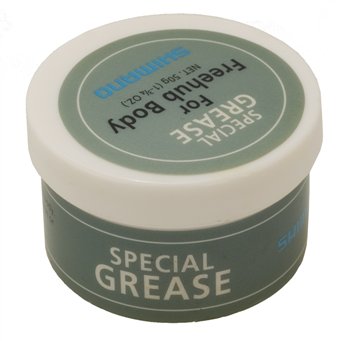

Смазка для трещётки требуется двух типов - в разных местах. Пластичная - в насыпных подшипниках и специальная полупластичная - для собачек и зубчатой поверхности барабана. Жидкую смазку квалифицированные механики для обслуживания трещёток Shimano не применяют.
Shimano Special Grease - Freehub Bodies

обсуждаемая втулка FH-RM30 (Altus) стоит столько же, сколько эта банка смазки для трещетки на картинке :) (16..17 баксов).
конечно там смазки на кучу втулок хватит, но заморачиваться с обслуживанием по всем правилам оборудования такого уровня можно только от очень большой любви к искусству.
Я покупаю эту смазку, конечно, не для обслуживания RM30. 8) Но когда смазка есть, мне ничего не мешает смазать ею трещётку RM30.

Вы меня неправильно поняли, в банке сколько она хранится? А не в трещётке. Думаю есть ли смысл её покупать даже после перехода на более дорогое оборудование, если максимум я её мазать раз в год, а то и в два буду.
А заводская смазка именно эта специальная полупластичная? То чем на заводе мажут.
У меня в банке эта смазка хранится примерно год и свойств не потеряла. От жары приобретает дополнительную текучесть, но я прячу банку в герметичный кулёчек в тёмное место, и всё нормально. Насчёт заводской смазки всё гораздо сложнее... Я заказал как-то на запчасти себе новую сменную трещётку от 105-ой шимановской шоссейной втулки. Ну, как водится, разобрал я эту трещётку и нашёл там... что-то вроде консервационной смазки, используемой в шимановских цепях. Причём смазка лежала горами! Соответственно, щелчки собачек вообще было невозможно услышать. Но работает такая трещётка именно так, как описал Макс - собачки залипают. В то же время, в готовых втулках щелчки собачек слышны отчётливо. В общем, похоже, что в трещётках для замены присутствует консервационная пластичная смазка, а в трещётках собранных для продажи втулок - смазка из баночки. :unknown:

Э-э-э, батенька, минеральное масло и "жидкое масло... например, для смазки цепи" это, как говорят в Одессе, "две большие разницы". ;) Да, мавики хотят для своих трещёток именно минеральное масло и работают в масляной ванне. Причём у них есть специальная герметичная прокладка под трещёткой, препятствующая вытеканию масла. Сверху мавиковской трещётки стоит промподшипник, так что оттуда масло тоже не вытечет. У Shimano другая история - старые трещётки со стороны гайки, фиксирующей кассету, прикрывались металлическим пыльником, который от влаги не защищал.
В основании же трещётки герметизирующая резиновая прокладка есть.
Если в такую трещётку налить минерального масла, оно просто вытечет, а в том месте, куда оно вытекло (гайка кассеты), налипнет уйма пыли. Масло же для смазки цепи для трещёток также не годится. Причина в том, что оно там во-первых неэффективно работает, а во-вторых, очень быстро биологически разлагается.
получается, что барабан Шимано, купленный на замену (а не снятый с другой втулки) надо разобрать, помыть и собрать на новой нормальной смазке?
Я могу показать ту трещётку, о которой писал. С ней надо поступать именно так, как ты говоришь. Большой статистики у меня нет, хотя веломеханик из АВМ как-то жаловался, что в барабане новой Shimano XTR FH-M975 также лежали горы пластичной смазки. :pardon: Так что раз на раз не приходится, но тенденция есть.
