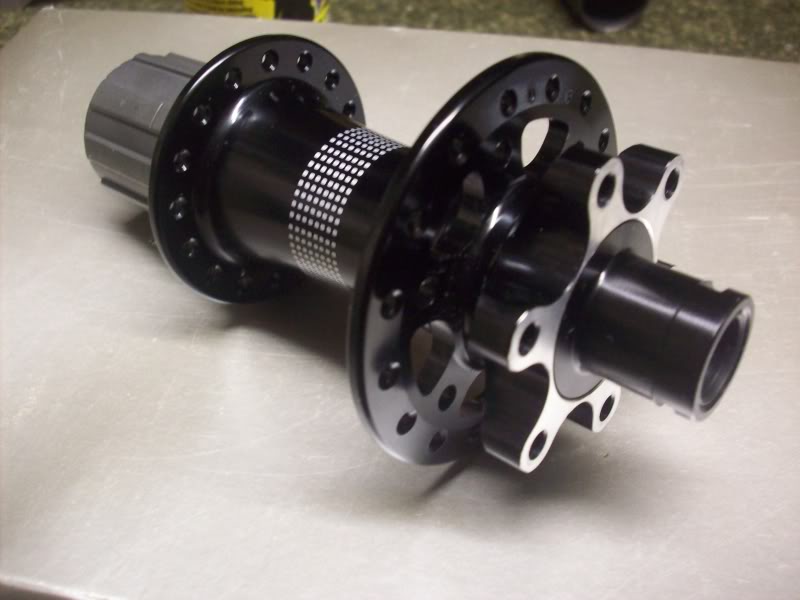

сломалась собачка в задней втулке DT Swiss 445D
Это скорее всего название колес или обода, а что написано на самой втулке? И да, фото было б хорошо сделать (и втулки и ее внутренностей/собачек).
Есть ли на Украине оф.представительство DT Swiss?
Можно посмотреть на сайте ДТ :)
Можно ли считать это гарантийным случаем или браком?
Куда бы посоветовали обратится?
По браку и гарантии - это надо решать с продавцом велосипеда (колес).
Где можно купить, заказать?
В некоторых инетмагазах встречаются разные зпч к втулкам DT Swiss (это если конечно втулка таки ДТ).

Задняя втулка Specialized Hi Lo disc, lasere-etched logo, double sealed cartridge bearing, QR, 32h
сток со specialized camber expert 2011 скорее всего втулка DT Swiss

что за втулка узнать не удалось ни надписей ни маркировок нет, но по фланцам похожа на переднюю втулку, а на передней даже эксцентрик на 10мм DT Swiss
Нашел тему на другом форуме, там у человека точно такая же собачка разломалась со спеша питч 2010 года. похоже на бок производителя

ппц, DT Swiss сказали что это вот эта http://www.dtswiss.com/Resources/Suppor ... cal-Manual модель,
Вообще не похожа, посмотри хотя бы на ее собачки и на свои. Ну и снова таки
Сделай наконец фото втулки со снятым барабаном, зачем гадать :)

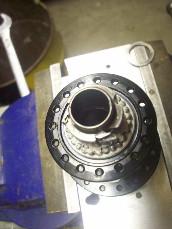

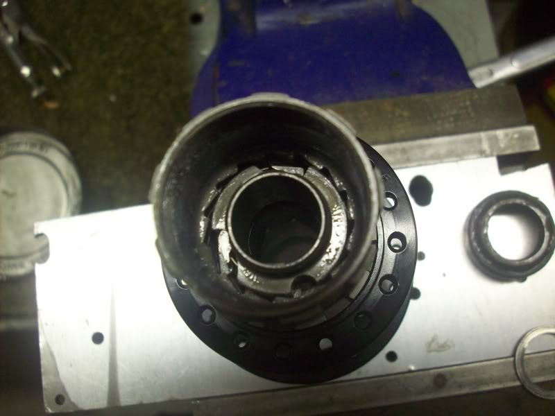

Если успею, после работы заеду к веломеханику, сегодня вел переговоры с Сервис-центром DT Swiss, выслал им фото, ну вроде бы пообещали выслать пару собачек с пружиной.

п.с. сегодня заеду сделаю фото втулки разобранной

на фото да и по мануалам смотрел стандарт как у многих как и у тех же DT Swiss, пружина проходит по середине собачки где и сделан прорез, а в моем случае прорез почти с краю находится, более того, флажок, который находится с краю не такой формы как остальная часть собачки, короче очень кастомный продукт.
п.с. перелопатил весь ebay, столько разных форм насмотрелся тех собачек, их около 5-6 видов разных увидел в основном, но такую как мне нужно, увы, нет.
вот нашел в гугле: http://forums.mtbr.com/specialized/spec ... 79462.html очень похожа на мою конструкцию или один в один я просто очень досконально не осматривал, флажки расположены так же, вобщим могу сказать что выглядит как там на фото

Барабан с насыпным подшипником. По понятиям производителя не ремонтируется. Меняется целеком
Собачек не найдешь. Разве что везение. Типа как ты сломал собачку, заменил втулку а старую не выкинул.

Я бы менял втулку. По внешнему виду это один из случаев ошибки проэктирования. Там на собачке в тонкой части намудрили сильно. Видемо решили что туда нагрузка не приходится. А оно таки приходится.
Так что это жить долго не должно.
Понятно что это затратно. Однако получишь уже надежную вещь
Случай на самом деле гарантийный. И для многих производителей повод для отзыва.
