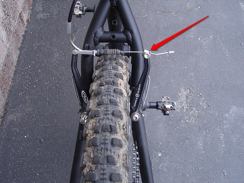

Раскручиваешь болтик (на картинке) и немного отпускаешь трос.

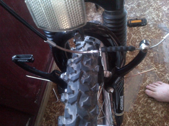

колесо прикрутил,теперь осталось собрать тормоз.тормозные рычаги разведены и как их поставить на место уиа не прил

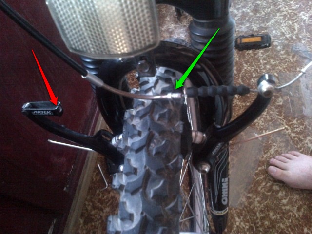

Направляющая тросика (зелёная стрелка) вставляется в паз (красная стрелка).

я знаю.когда вставляю то один тормозной рычаг становится ровным,а вот второй не могу выровнять-колодка упирается в обод.это вроде последнее,что не могу понять.все остальное понятно

Повідомлення Yujin85 » 4.10.12 12:32
когда завожу трос в паз,то две колодки должны упереться в обод,а рычаги выровняться,верно? а у меня получается,что колодки упираются в обод,один рычаг становится ровно как надо,а второй под углом стоит и я не могу застегнуть тормоза. мне нужно именно,чтобы рычаги стали ровно и тогда я смогу нормально застегнуть тормоза,правильно?

Посмотри, может проблема в колодках?
Почему один рычаг стоит ровно, а другой — под углом? Либо одна колодка неправильно стоит, либо криво установлено колесо (думаю, так и есть).

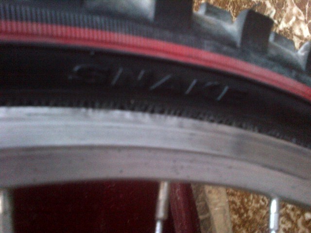

что с покрышкой?
что это с покрышкой: порвалась или протерлась от времени,только увидел.скажите,еще поездить можно немного на ней?уже так хочется на веле погонять(((

По фото плохо видно, что с покрышкой…
Если то, что я вижу — торчащий корд, то её нужно выкинуть как можно быстрее.

тормоз не поставил. Сеййчас сделаю фото. А что такое торчащий корд и как он возник? и можно ли хоть пару км проехать на нем?

покрышка вроде как протерта,но вроде ничего не торчит. просто вел 2005 года и покрышки родные,на нем почти не ездили,он в подвале валялся
