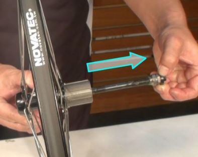

всім райдерам і екпертам привіт! можливо буду міняти колеса, тому питання чи є зміст заміни задньої втулки з ексцентрика на вісь, якщо так то які є варіанти?? я знайшов тільки від новатек...стиль катання олмаунтін і трохи фрірайда...

як на мене,то сенс є - жорсткість зайва підвісу аж ніяк не заважає плюс 10мм вісь явно надійніша за ексцентрик.
мій варіант - hope pro2 + вісь за смаком.

А шо за втулка 135х10??? Якщо під наскрізну ось - тоді адаптер (звичайний ексцетрик не допоможе). А взагалі 135х10 - це стандартий розмір задньї втулки.

10mm through bolt конечно лучше, чем обычный эксцентрик. недостаток -- надо будет еще купить сам болт.

ось, конечно, надо брать. эксцентрик морально устарел, и оправдан он только на шоссейных гонках, когда за тобой едет техничка, чтобы, не теряя ни секунды, поменять колесо в случае проблем.
во всем остальном ось лучше.
p.s. непонятен такой выбор между ребой и фоксом. реба ж тоже есть под ось, какие проблемы.

Действиетльно жесткость 10 мм ось будет выше чем обычного эксцентрика. По идее внешний диаметр оси QR тоже 10 мм. Отличие только в том что QR зажимает сквозной эксцентрик. А 10 мм сквозная ось зажимается болтами или опять же механизмом с эксцентриком. Те и там и там ось 10 мм внешнего диаметра только зажата по разному.
Что такое ось QR? QR - Это в переводе с англицкого Quick Release, это то что мы называем эксцентрик.
Стандартная задняя втулка имеет на концах фланцы с внешним диаметром 10мм. Эти фланцы лежат в дропауте. Все это дело стягивает эксцентрик, его диаметр можешь замерять.
При использовании 10mm thru axle у втулки нет этих боковых фланцев и в дропауте лежит сама ось. И вот у этой оси диаметр 10мм.

В случае с простым ексцентриком в дропауты вставляется не сквозная ось, а крышечки с 10мм концевиками, соответственно их жесткость никак не может конкурировать со сквозной осью

Так и хочеться спросить а Вы втулки разбирали задние под обычный эксцентрик?
Это очень частьный случай для втулок с адаптерами и по ходу для передней втулки. Как правило это полая ось черкез которую проходит эксцентрик.
Так что вопрос по задней фтулке в стандартных дропаутах.
Насколько полая ось 10 мм зажатая сквозным эксцентриком (стандартный QR) менее жесткая чемсквозная ось в те же 10 мм указанная выше.

Тут есть еще такой момент: кроме жесткости разных осей самих по себе, есть еще жесткость констуркции "колесо вставленное в дропауты, которые стянуты эксцентриком"; так вот 5мм стальной прут (чем по сути является обычный QR) будет "хуже" стягивать и противостоять нагрузкам (больше растягиваться), чем 10мм полая алю ось сквозного эксцентрика.

Ты это серьезно? Ты считал что тело втулки это и есть ось? Браво.
В каждой системе прочность всегда определяется прочностью самого слабого звена. В случае с эксцентриком это как раз эксцентрик. Даже если тело втулки (ось, лол) будет из цельнофрезерованной стальной болванки в три сантиметра диаметром :lol:
