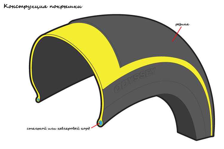

Корд находится в другой части покрышки

Это бортировочный шнур, вроде бы :) Корд на вашем рисунке жёлтый. И да, если корд повреждён, лучше наверное покрышку заменить...
