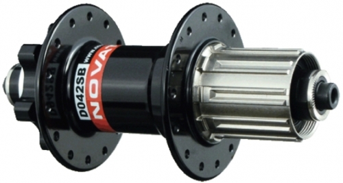

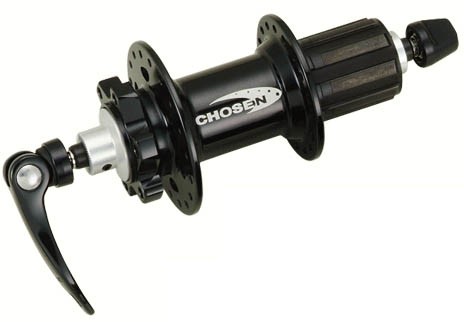

2) Втулки. Как бы это сформулировать?.. Chosen vs Novatek (он же X-17). Дисковый тормоз, промы. Точные модели не скажу, ориентир цена на заднюю - 400..425 грн. На чем остановиться? Пощупаные Quanta, Quando, Shimano показали повышенное трение и были забракованы сразу. Есть еще некие Tatoo или как их там, но они почему-то чуть дороже хотя на ощупь хуже первых претендентов.
