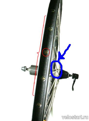

А еще, некоторые мастера, при сборке колеса спицы направляют так, что одна о другую трется
Это как? :o

На рисунке, в синем кружке, изображено пересечение спиц. Как видите, спицы давят друг на друга, трутся. От трения и скрип, и стук...

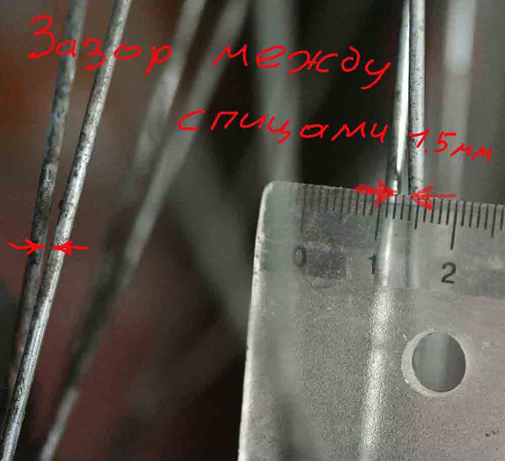

Откатав сезон, я перекрутил спицы, чтоб не касались друг-друга. По очереди выкручивал каждую вторую спицу, с лицевой стороны, и запускал под низ оставшейся на месте. Таким образом зазор между спицами составлял 1,5-2 мм (на глаз). Работы - 40 минут на одно колесо, хотя с заднего колеса еще нужно снять звездочки и вернуть потом на место))
Если не уверенны в своих навыках, лучше обратиться к профессионалу.
По-вашему, зачем их так изначально заспицевали, чтобы тёрлись сильнее и всё?
Крест перераспределяет аксиальные нагрузки между соседними спицами, снижая нагрузку на головки спиц и способствует увеличению жёсткости собранного колеса.
Та сила, от которой вы избавились таким нехитрым способом, ляжет на головки спиц, так что готовьтесь к их неизбежной кончине. Цифры точные сказать сложно, в зависимости от темперамента, а подведут они в самый неподходящий момент. Год, может, и отъездите.
Собственно, отчасти потому полутангенциальный набор и живёт намного дольше радиального, а так вы просто совместили недостатки их обоих.
Прокатался 12 лет (46 тыс. км); 50/50 асфальт и жестокий кросс кантри с элементами дерта. Замена спиц - 0.
Про нагрузки:
тангенциальные спицовки "2 креста", "3 креста" и" 4 креста" направляют нагрузку на спицу касательно втулки, а радиальная спицовка (солнышко) - действительно обладает меньшей стойкостью к нагрузкам по касательной (разгон или резкое торможение).
Про прочность и жесткость: ровная спица - жестче. Жесткость колеса = скорость. Но если Вы считаете, что Ваши спицы должны работать, как амортизаторы, выгибая друг-друга :unknown: дело, конечно, хозяйское...
Значит ваш кросс-кантри с элементами дёрта были недостаточно жестокими. Жестокость определяется числом жертв, техничность - качеством навыков.
46 тысяч это на спицах с неправильной спицовкой или на вашей?

Простите, что переспицевав колеса столь вольным образом, остался с целыми спицами... Это верх хамства по отношению к Шелдону Брауну!
Сравнив 4-5 тыс. км на "правильных" колесах и 46 тыс. км на "лишенных всех преимуществ" пришел к выводу:
- жесткость колес больше;
- накатистость колес лучше;
- восьмерок меньше;
- ровнять восьмерки легче;
- звуков при нагрузке меньше.
Возможно при ДХ или подобных стилях - будет иметь смысл на рекомендации от Брауна... возможно...
