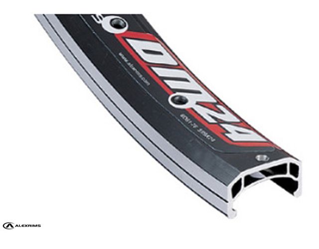

Жизнь учит :dash2: что ширина обода и ширина резины должны между собой как-то коррелировать. Интересует, какая ширина резины рекомендована для ободов с 32 мм посадочной шириной? Обода какие-то такие, немножко мясные

Думаю явно не меньше 2.2, а лучше 2.4+

http://www.schwalbetires.com/tech_info/tire_dimensions
там на 29c рекомендуют от 54 мм ~= 2.1 дюйм
Так что таки да от 2.2 и выше. Но я думаю что такие широченные как раз для 2.5
ЗЫ стоп alexrims DM24 - ETRTO 559X24mm таки посадочное место 24 мм
Ну и что здесь такого ненормально широченного?
Ставить можно любую резину от 1.75
Но такая ширина все же для более широкой резины.
Те ставить можно и 2.4 на 19с и 1.75 на 24с
Ездить будет и ничего не случиться. Но для лучшего результата надо таки наоборот

Да нет же, именно 32мм
Обод - Alexrims "DM24", 559х32мм.
ссылку давать не буду - гугль в помощь. Видел и щупал такие сегодня живьем, внутренняя ширина между боковых стенок именно 32 мм.
Интересно, насколько убого на них будут смотреться "1,95 слики ? :)

Сайт производителя не аргумент? DM 24 Ни на что не намекает?
http://www.alexrims.com/product_detail. ... =22&pid=83
559X24 (эта надпись кстати и на Вашей картинке угадывается на наклейке на ободе)
32 мм внешняя ширина
слики 1.95 думаю станут ну это будет как то убого.
В качестве извращений. Ну нафига DH обода и узенькие слики?

В общем, все не так как кажется. Купил в итоге совсем другие обода. Даже странно, похоже какая-то извращенная тенденция наблюдается - ободов на 36 отверстий почти нет (Запорожье), попадаются только узкие непистонированые. Чисто случайно выцепил в совершенно разных торговых точках похожие обода:
weinmann DM30 и DH39. У первого внутренняя посадочная ширина 24 мм, у второго - 32 мм.
Попутно нашел такую вот рекомендацию:
http://www.velowiki.org/wiki/%D0%A4%D0% ... widths.png
Есть идея поставить вперед 2.125 small block резину (уже куплена, для другого байка изначально, но пока лежит без дела).
Есть идея назад поставить 2.35 - вроде это максимальная рекомендованая ширина на которой можно использовать "обычные" камеры. Для более широкой резины нужны уже более широкие камеры, а они заметно дороже.
Насколько гармонично оно друг с другом будет сочетаться?

DX32
а он тебе нужен, может стоит ограничиться ДМ24? :mosking:
