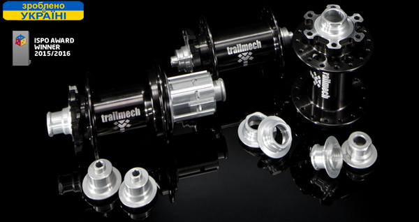

phpBB [video]
Втулки Trailmech - зроблено в Україні
Собачок немає. Є Vortex Ring Technology - два зубчастих спіральних конуса.
Алюмінієвий барабан.
Вільний хід 6 градусів.
Контакти з виробниками та свіжа інформація
Придбати втулки Trailmech можна тут
Trailmech XC - продаються з зими 2014/2015
Тестувались мною і Костьою Приходько зі Збірної України
Зимою 2014/2015 почалось серійне виробництво
Передня - 143г. (+/- залежить від адаптерів)
Адаптери під QR 5мм, вісь 9мм, вісь 15мм
Задня - 277г.(+/- залежить від адаптерів)
Адаптери під QR 10*135мм, вісь 10*135мм, вісь 12*142мм
Вільний хід храповика Vortex - 6 градусів.
60 зубів входять у зацеп одночасно.
Комплектуються якісними японськими підшипниками EZO та NKS
Захист від проникнення бруду і води (v-ring seals)
Ціни - $219 задня, $89 передня.
Гарантія - 2 роки.
Trailmech AM
Вага втулок 320 / 160г
У передній 2 проми.
У задній 4 підшипника - 3 проми поменше + 1 здоровенний.
Trailmech Road
Вага - 210г.
Храповик на 45 зубів з вільним зходом 8 градусів.
У розробці - втулки для DH.
XC та AM сумісні з популярними стандартами.
QR, 15 мм, 9 мм
QR, 10 мм, 142x12мм

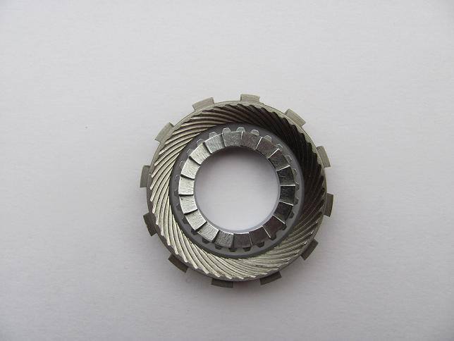

Еще отзыв о такой втулке: http://tourist.kharkov.ua/phpbb/viewtop ... 0#p1124648
Человек не поленился, полез вовнутрь и своими словами рассказал о том, каков принцип зацепа.
Бешенный_бантик
модератор
Повідомлень:2631
З нами з:15.1.07 12:32
Звідки:Киев, Борщаговка
Re: Втулки украинского производства Trailmech - тест начат.
Повідомлення Бешенный_бантик » 6.11.13 10:22
Star ratchet (внутри) по сравнению с vortex design (снаружи)
