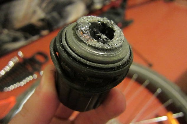

Поломка втулки(фото), помогите выбрать новую
AlexGer
Повідомлень:1680
З нами з:10.3.13 02:05
Звідки:Киев, Лівобережна
Повідомлення AlexGer » 26.3.14 18:50
Продолжение темы http://www.velokiev.com/forum/viewtopic ... 8&t=140210
Так как выяснилась причина прокручивания педалей(не кассета а втулка) тема перешла в нужный раздел.
Вот причина:
Теперь просьба о помощи выбора новой втулки(может обода со спицами тоже)! Было Quando Disk-32 KT-TD4R(или KT-TDER) 26 диаметр крепление диска 6 болтов, спицы ноунейм, обод Alex-Rims DP-17 (559х17), двойной, черный, 32Н, 450 гр,глубина 18, внутр ширина 17, внешн ширина 24.
Была идея на новый вилсет с 4 промами, но денег пока нет, к тому же новый обод только под престу, а у меня шредер - это покупать еще 2 камеры и насос и возить еще и это, ведь переднее колесо останется. Поэтому склоняюсь к покупке недорогой качественной втулке с насыпными, новые спицы(так как при прошлом выравнивании уже были предпосылки к замене), а обод оставить.
Посоветуйте какой вариант ремонта выбрать и какую втулку!!!

http://velosiped.com/product/vtulka-zad ... sb-32-spic хватит на очень очень много)

Точно? У неё стальной барабан? А то тут минимум несколько тем с такой же фоткой, как в первом посте, только с наклейкой НОВАТЕК на втулке. Как бы не шило на мыло вышло.

Это D042SB с стальным :good:

Повідомлення Ul@senko » 26.3.14 19:48
я таку за 4 місяці зносила :gerl: .
Можливо, її ще відновлять у майстерні, але на сьогодні вона ледве крутиться.

Ну різне буває, дивлячись скільки ви на ній накрутили. Китайці ж :D
Є ще такий варіант http://velosiped.com/product/vtulka-zad ... a-32-spicy, але можливо там барабан на шарах :unknown:

До ваших ответов приглядывал именно эту втулку, только по вашей ссылке на землячке она кажысь с алюминиевым барабаном, а поскольку будет также туризм с баулом, то буду скорее искать такую со стальным.
зносила я її з жовтня по лютий (приблизно), тож накат невеликий (тисячі 1.5-2) :duma:

Про CHOSEN A4082BX пишут хорошо, но есть несколько отзывов, что барабан люфтит с завода.
З.Ы. И промов таки там два.

А износ какого характера? Промы или что другое?

D042SB бывает только с стальным барабаном :duma:
Буває, люди на таких і по 15к проїзжали міняли проми, собачки і далі їздили... :unknown:

Вам шашечки или ехать?
Шимано если нужно цена-качество.
Промы с компромиссами, если не готовы выкладывать за втулки по 150-200 долларов за штуку.
Ездят нормально и на первом, и на втором, и на третьем.

Кажись так: http://novatecusa.net/project/d042sb-ss-sa/
где CASSETTE BODY - вроде как тело кассеты подрозумевается барабан
LS(light steel) сталь
SLS (superlight steel) облегченная сталь
SA алюминий
вот еще про алюм барабан http://velopuls.com.ua/product/vtulka-z ... ec-d042sb/

Всегда можно спросить в магазине, но я не видел ни 1й D042SB с алюминиевым барабаном...

Мы тут не про шашечки. А была просьба о помощи выбора, примеров при небольшом бюджете. Так как вел сломан, а каждый день простоя - это уныние, то втулку надо купить и переспицевать уже завтра. По приведенным параметрам не катящего колеса можно понять какого уровня вел, так что втулка для него за 150-200 у.е. - это бессмысленная трата денег...

Шимано более чем достаточно если нет конкретных требований.
Простые и довольно надежные. Как минимум тем, что барабаны не отваливаются. Главное найти нужную втулку под фланец чтобы ротор стал и с нужным количеством отверстий — раз обод цел, можно сэкономить на нем. Покупается только втулка и спицы.
Там не будет промов, зато она будет работать и везти на себе.

Размер 10х135х145 на 32 спицы крепление 6 болтов, из шимано в наличии пока не найду подходящего, только деор за 400 грн

Стоит озвучить ориентировочный бюджет покупки. А то с советами можно далеко зайти.
Из относительно недорогого хорошо выглядит шимана деор, вроде бы гривен за 300 можно взять. Более дешевая шимана, как по мне, ничем особенным не выделяется, грязезащита никакая...
Из чуть более дорогого - упоминавшийся ранее новатек выглядит очень хорошо.
Ну и да, нужно понимать, что подобная поломка барабана - скорее несчастный случай...

Сумма до 500. Весь вечер изучал новатек, половина отзывов звучит так: отличные подшипники втулки, но плохая защита барабана - часто забивающиеся грязью собачки и промы барабана, после этого громкий неприятный звук, плюс много именно алюм барабанов с таким же диагнозом как у меня. Теперь думаю, что бюджетные промы подождут, будем копить на вилсет FireEye на базе Excelerant R-10, а пока интересна http://velosiped.com/product/vtulka-zad ... torm-chern. И да, хотелось бы минимум шума.

Для FireEye Втулки выпускает все тот же Новатек
Excelerant R-10 (во всяком случае старая) = Novaec d362
D042 со стальным барабаном нормальная втулка
Произошедшее с ней в посте выше скорее исключение.
По зиме и грязевым покатушкам стоит лишний раз глянуть на собачки и возможно сменить смазку.
На операцию нужно 10 минут не снимая кассету.
Смазки не переборьшить и не кластьт сильно густую.
Начинают залипать собачки, проскакивать и от этого быстро срабатываться.
Собачки у меня живут де то 7-8 К
Потом менял.
При случае заказать собачки заранее. Потому как бывают но не часто

Всем спасибо за помощь и дискуссию, нашел и приобрел сегодня новатек со стальным барабаном. Завтра соберу на старый обод с новыми спицами и в выходные буду "на коне". Отзывы оставлю после испытаний.

Вообщем после более 1000 км пробега могу сказать, что деньги свои втулка отрабатывает. Накат стал лучше, не надо возиться с регулировкой конусов.
Собачки только шумные, но это дело привычки, да и слышно только на малых скоростях.
Но есть одно НО, плохая влагозащита со стороны кассеты. После грязевой покатухи с 15 км ливня на последок во втуку попала вода :x
Разобрал, снял пыльник прома, а там ржавчина. Вообщем пришлось выпрессовывать все 4 прома, 2 из них промывать в растворителе, все пересмазывать и прессовать обратно. Ушло на это целый день :eek: , зато огромный опыт :Yahoo!:
