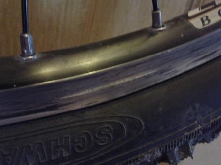

Приветствую всех!
Нужна консультация.
Возвращаясь домой почувствовал биение переднего колеса при торможении. При внимательном осмотре выяснилось, что у меня лопнул обод.
Пробег 15 000 км, похоже я его дотер вибрейками, т.к. при езде ничего, кроме аккуратных запрыгиваний на бровку не было.
Я уже 2 недели байк2ворк и на энтузиазме не очень хочется прерывать это полезное занятие.
В связи с этим 2 вопроса:
- можно ли на этом еще покатать в пределах недели, пока я неспешно выберу замену.
- менять в сборе или купить только обод?
Состояние втулки Deor M525 сегодня полезу посмотрю.

мне кажется, что на вторичке можно найти занедорого целое колесо за вменяемые деньги. хотя, это так, пальцем в небо, догадки

Саня привет.
Не советую ездить на этом колесе.
У меня была похожая трещина, но я ее не сразу заметил.
Сначала беспричинно (как мне казалось) лопались камеры.
Затем лопнул корд на покрышке.
Я уже не говорю про неустранимую восьмерку.
Хороший обод под ви найти сложновато, но при везении (связях 8-) ) можно.

Аваз, спасибо за совет. Менять буду оперативно, может попробую раз-другой до работы доехать, не более. Попробовал 2 недели назад бай2ворк и не хочется останавливать без нужды ))
Еще раз подумаю, может на дисковые тормоза перейти заодно.
