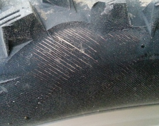

Добрый день. Обнаружил такое на практически новой покрышке Black Jack. Что делать? ремонтируется, выбросить или поездит еще?

Промазать резиновым клеем из хозтоваров, чтобы нитка не лезла, и катать до полного истирания протектора.
Была бы дырка - можно было бы переживать.

если заклеить ремонтными латками для камер?

Не соображу по фото. Это грыжа выдулась или просто нитки видны?
Если грыжа - то ничего хорошего в этом нет. Можете поискать в тему про ремонт резаных покр. Там вроде вулканизировали как-то. Но не верю я что при этом баланс покрышки сохранился. Те не выпирает после этого.
Сам я поступаю: корд нарушен так что появилась грыжа - покру в топку
Во всяком случае не советую ставить ее вперед.
У меня как то взорвалась покрыха на склоне на скорости 50+
Колесо заднее - удалось удержать направление. Но дорогу я кирпичами усыпал.
Случись такое на переднем - не удержал бы точно.

грыжи нет. чем то счесало, срезало наружный слой резины, который в этой модели очень тонкий. боковины lite skin

Ну тогда все нормально.
