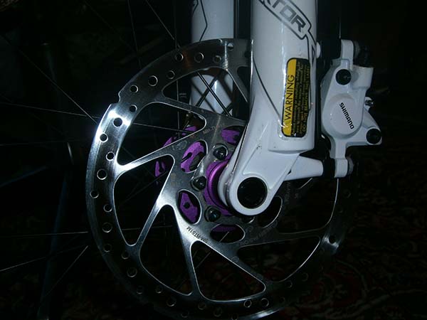

Подарили велосипед, вилка РШ, и такая втулка, до этого была на другом веле обычная вилка на эксцентрике, тут возникла проблема при снятии переднего колеса, помогите советом как его снять с вилки?

Выкрутить ось. Снять колесо.

Не помогло, крутится на одном месте, ни туда, ни сюда....

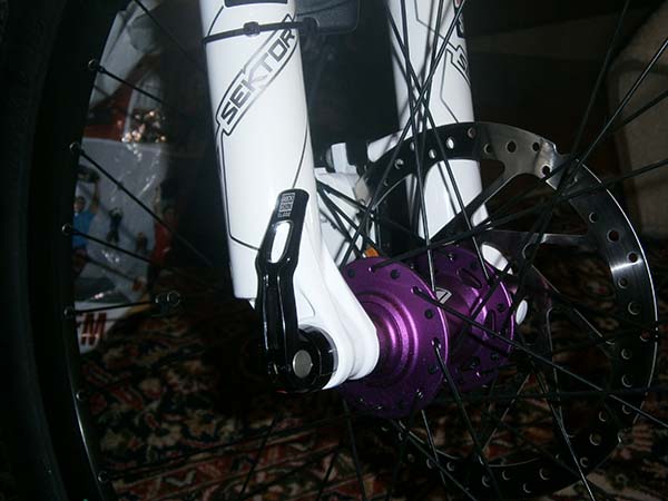

Отжимаешь эксцентрик, выкручиваешь ось и вынимаешь ее в сторону.
Колесо выпадает.
Вроде все должно быть интуитивно понятно.

Отжимаеш эксцентрик на 180 градусов так чтобы он попал обратной стороной рычага в прорезь на шайбе которую он и зажимает. Потом просто выкручиваеш ось за лапку эксцентрика. Все довольно очевидно если чуть подумать глядя на конструкцию.

Всем спасибо, помогло!
