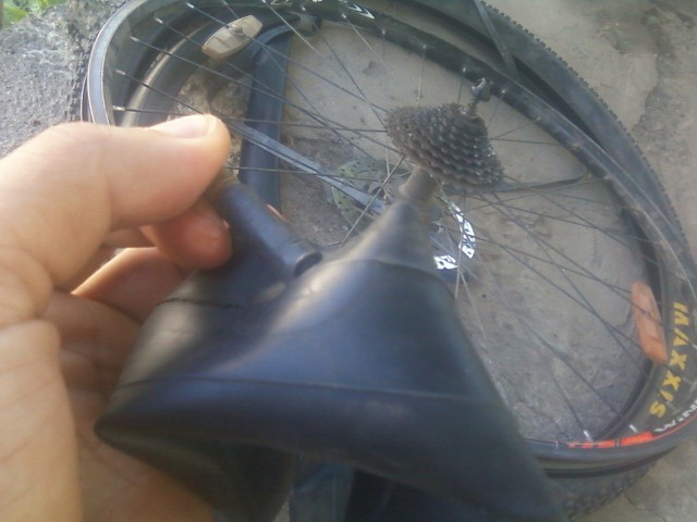

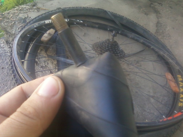

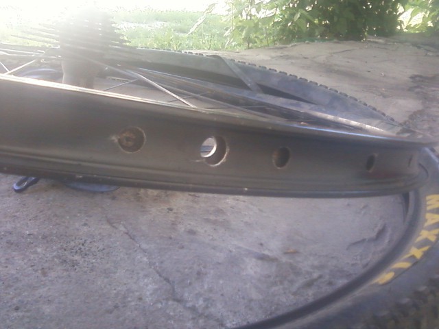

Фото дефекта и отверстия ниппеля с обеих сторон.

Фото посмотрел.
1. Зенковать внутреннюю кромку, снять фаску. На вид рваная поверхность.
2. Диаметр отверстия во флиппере должен быть чуть меньше отверстия в ободе, чтобы мягкий пластик закрывал кромку металла.
3. Ниппель должен находиться перпендикулярно ободу (смотреть в центр втулки), по фото похоже, что ездили с перекосом, либо флиппер сместился на ободе и открыл голый металл.
Флиппер должен быть из жесткого материала, та резинка никуда не годится, кроме одинарных ободов.
