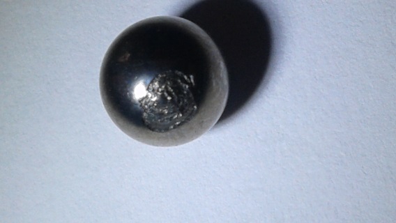

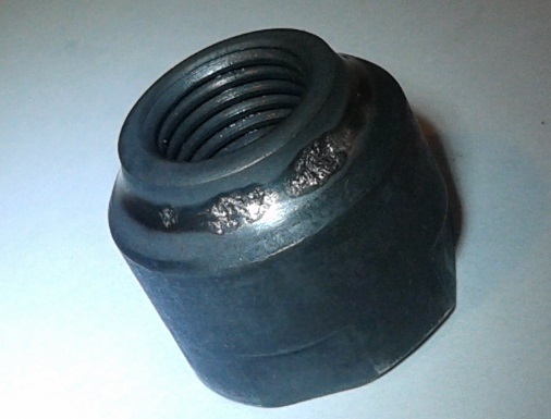

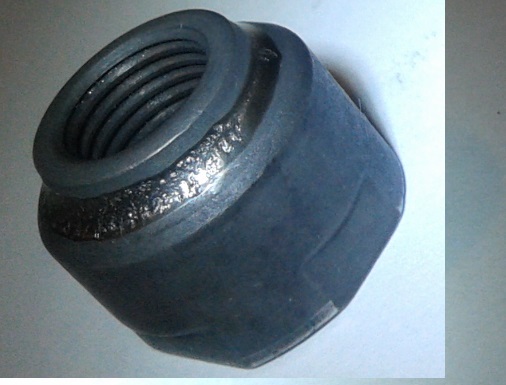

Подскажите, пожалуйста, смогу ли я откатать этот сезон (до 15.11.2015) с дефектами конусов подшипников и одного подшипника(из 18ти подшипников, только на одном выявлен дифект)(см. фото)? На сколько это губительно для втулки, если какое-то время поэксплуатировать ее с такими конусами, а позже из заменить … ? Если кто-то закупал себе конусы – подскажите, где их купить в Киеве …
На сколько это губительно для втулки, если какое-то время поэксплуатировать ее с такими конусами, а позже из заменить … ? \
С шариками такими без вариантов капец придёт очень быстро, если уже не пришел. Гуглим ооо виктория, 18 шариков 6.35мм, стоят копейки, менять комплектом.
На убитых конусах невозможно правильно отрегулировать зазоры, в итоге см. выше.
Конусы и шарики меняются пока не убились чашки. Если чашки уже в раковинах - втулку в морг. Замена конусов и шариков ей не поможет.
Конусы здесь.
http://velosiped.com/tovary/kolesa_ta_p ... 98906.html
из 18ти подшипников
ШТА?

ШТА?
понял свою ошибку в формулировке )
правильно - из 18-ти шариков ...
за информацию о конусах огромное спасибо! :friends:
P.S.
Чашки втулки в норме ...
