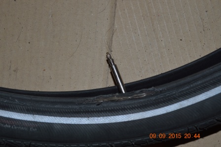

Добрый день!
Проколол камеру.
Пока сообразил, что колесо спущено, скорей всего ободом по асфальту надорвал край фолдинговой покрышки.
Поставил новую камеру, забортировал, накачал, поехал.
Далеко не сразу услышал характерный звук чирканье V-brake.
Сначала думал, что плохо отрегулироваол, или слабо закрутил, тормозную колодку.
Уже затем заметил гулю.
Покрышку еще не снимал, но думаю, что еще дополнительно повредил покрышку.

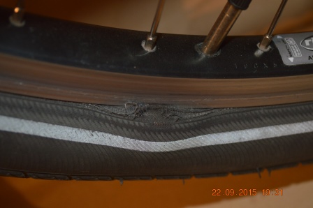

Прочитал небольшую статейку о ремонте гуль на покрышках с помощью кусочка кожи.
Вопрос:
1. Чинится ли такое?
2. Рекомендуемые методы?
Покрышка недешевая, хочется на ней еще покатать и менять уже сразу обе, хотя прошла она уже изрядно, более 7-8 тыс.
была надорвана боковая стенка
В результате вылезла гуля

Повреждён корд.
Покрышку в мусор.
В качестве эксперимента можно привулканизировать армированный кусок сырой резины без особых надежд на успех.

не на любой монтаж. я прорезал себе бескамерную покрыху в пятне контакта (порез 8-10 мм), обошел пяток шиномонтажей, никто не хотел браться. Мол выбрось - новую купи, завулканизировали латкой только на тип-топ сервисе. То, что тут на фото, я бы не пробовал уже лечить.
