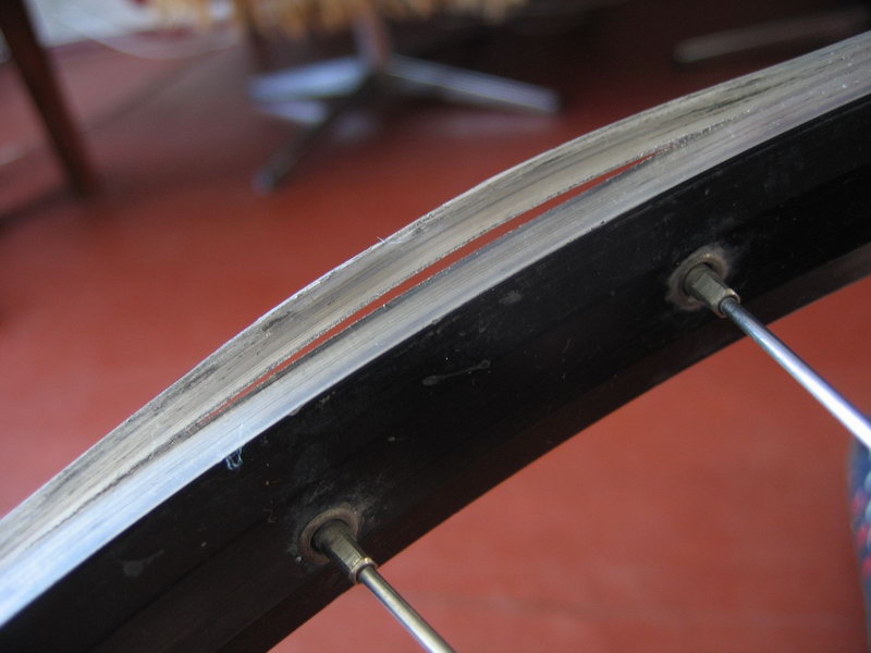

а так ломаются крутые обода...
Повідомлення Uncle Ы » 19.8.05 11:55
... особенно, если их потереть с боков. :58:

Повідомлення Tibor » 19.8.05 12:06
А стер некисло. В 2 раза судя по разнице толчины обода на трещине и кромке.
Сколько откатали?

Повідомлення Uncle Ы » 19.8.05 12:19
Сколько откатали?
Это hooked rims. Они всегда на торце толще, чем стенка, за счет загнутой внутрь стенки, за которую цепляется покрышка.
Куплены в 2001 году. Сколько откатали? Х его З, много. Да и неважно это, посколько километр километру рознь... :)

Повідомлення Sandal » 19.8.05 12:48
это классический вариант умирания вибряковского обода от износа - их РАСПИРАЕТ! уже видел пару раз.
ЗЫ диски рулят.

Повідомлення Delfi » 19.8.05 13:24
Восмерка тоже неплохо съедает обод!

Повідомлення aRoma » 19.8.05 13:38
У меня так же (копия просто) сломался в этом году обод Mach1 210. Хотя он был относительно молодой, меньше года, но у меня есть подозрение что в Крыму я его стер плохой колодкой, а по возвращению в Киев, он вот так же лопнул, но уже через несколько месяцев.

Повідомлення jk » 19.8.05 15:05
Провини обода тут ніякої немає.
Ясно, що в цьому винен ти(твоя вага).
Для того щоб зупиняти велосипед із райдером за 100 кг
гальмівним колодкам доводится тертись об обід значно сильніше ніж це було б з "нормальними" райдерами.
І обід стирається в рази швидше.

Повідомлення Triz » 19.8.05 15:27
А что при этом случилось с покрышкой/камерой?

Повідомлення Uncle Ы » 19.8.05 20:14
Все, дядька Ы, Жека тебя записал в ненормальные!
Ну, настоящее status quo нам ведь известно? Чего печалиться тогда?
PS Я в курсе, что "вины обода тут нет" и, к тому же, вешу МЕНЬШЕ 100 кг, и уж тем более, не ЗА 100. Я и не обвинял мой обод ни в чем, просто показал тем, кто еще таких картинок не видел, чего можно ожидать.

Повідомлення Uncle Ы » 19.8.05 20:17
Через два километра камера сжевалась и дальше я поехал не метро.
