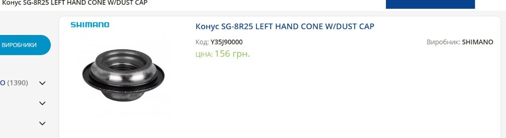

Привет.
Где можно найти конус динамовтулка shimano dh-3n31-nt
ВелоДім

Re: Динамовтулка shimano
Повідомлення ВелоДім » 3.5.20 00:21
треба знати код
цей схожий :gerl:
Тут можна буде замовити :friends:

Спасибо. Напишу им, но по фото вроде не такая

Нет в наличии у них.
Может есть ещё варианты где бы заказать ?

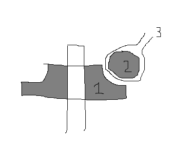

На совсем понял как, если диаметр конуса очень мал, даже если 0,5 см наждачки намотать на цилиндр то угол не позволит.
Honey_
Повідомлень:196
З нами з:18.6.15 17:08
Звідки:Киев, Голосеево
Повідомлення Honey_ » 7.6.20 19:53
Как-то так
1 - конус
2 - цилиндр (сверло)
3 - наждачка
