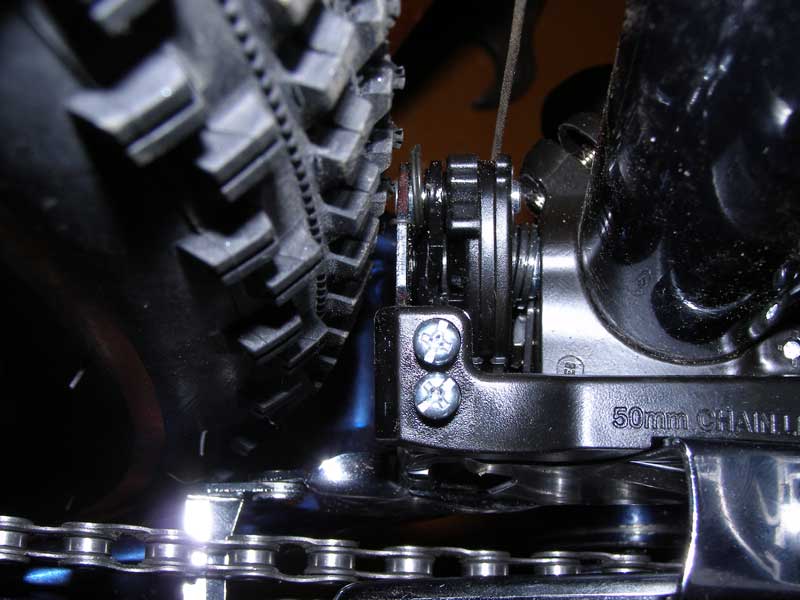

Вот, собссно, возникает вопрос.
Maxxis Larsen TT 2,35 VS Shimano Alivio.
Рама GF Wahoo'04 19"
Насколько опасно такое соседство? для перекидки, разумеется.
Расстояние от колеса до перекидки - порядка 2(!) мм.
Нафик покрыху и ставить размера 2,10 ?

У мну была трабла с 2.35 на пуси, поставил 2.0 и рат, там даж не в перекидке дело, а вот малек завосьмерит и перо пидлить буит

Нехорошо это. В грязи бедет клинить или сильно тереть/ломать перекидку. Плюс, можно повредить нижние перья заднего треугольника рамы. Я бы поставил резину поуже - 2..2,1.

Самое простое решение - поменять покрыху на 2.1
Но!
Просвет все-равно будет небольшой. по моему скромному мнению...
Еще бы неплохо фотку грязевого зазара в районе нижних перьев....
Еще один вариант решения - поставить перекидку с верхним хамутом! :) Например, тот же SRAM...
