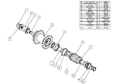

Помогите, люди. Как вытащить ось из заднй втулки на промах? Я пробывал по ней (оси) легонько постукивать со стороны диска (предваритльно сняв упорные гайки) - собачки в барабане с другой стороны перестали трещать. Я забил ее на место - все исправилось. И еще, можно ли потом будет заменить эту ось под эксцентрик на ось под гайки (собственно ради этого и хочу вынять ось)

Ой, совсем забыл:) Втулка FIREEYE EXCELERANT HUB R-5. И есче: упорная гайка со стороны кассеты не откручивалась. Но что-то (шлицы под ключ) мне подсказывает, что она должна откручиватся.
На каком то форуме читал разборку задней втулки Chosen. Так там снимали обе гайки с оси и втулка "распадалась" на две части: на корпус и кассетный барабан. И на торцах ее оси под ексцентрик есть внутренние углубления под шестигранник для ее фиксации при откручивании гаек. Я не пригляделся, есть ли такие же углубления в оси FIREEYE?

втулка на вигляд дуже схожа на новатек 42-й. Так що розкручуй і витискай вісь.

Я так себе и представлял устройство втулки:) Но меня напрягло то что гайка со стороны кассеты не хотела откручиватся. А втулку не хотелось ламать. Так а ее можна поменять на ось под гайки? И есть ли такие оси в продаже? (иначе прийдется точить)
А ты приглядись - внутри оси втулки со стороны ротора должен быть паз под 5мм шестигранник. Если да - то используя шестигранник и конусный (а лучше тонкий рожковый ключ) на 17 откручиваешь гайку со стороны барабана - потом разбираешь все остальное. При необходимости снять с оси и правую гайку также используешь шестигранник.
