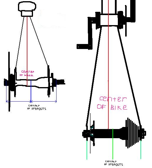

Я купил этот ЧУДОБАЙК, недавно собрал новое заднее колесо но ставится оно криво, оказалось что центр между дропаутами не совпадает с центром байка (оригинальное колесо было натянуто со смещением), в магазине мастер сказал что это фишка спеша для лучшего распределения нагрузки при прыжках.
Что вы знаете про это, чо можете посоветовать?

мда... може якщо збирати колесо під центр велосипеда то якраз будуть спиці однакової довжини і колесо буде трохи міцніше. Проте сумніваюсь, що зміщення дропаутів вправо не змістило поперечний баланс теж вправо і велосипед буде туди хилити навіть при звичайній їзді.
+ якщо на чейнстеї вгин більшим не зробили доведеться і чейнлайн більшим робити.

Это прикол спеша. При таких перьях, фланцы втулки находятся на одинаковом расстоянии от центра каретки и колесо мона собирать без зонта для касеты, и спицы одинаковой длины будут(если фланцы равны по диаметру :))

Глядя на свое старое колесо что стояло изначально понимаю что это так - обод почти по центру между фланцами втулки - этого, наверное, и пытались добится. Но мне теперь каждое нормально центрированное колесо под кассету или сингл придется перетягивать, смещать обод влево к ротору.
Если колесо заводское - придется (если длина штатных спиц позволит); если сборное, то нужно просто сразу учитывать требуемое смещение при выборе спиц и сборке.
